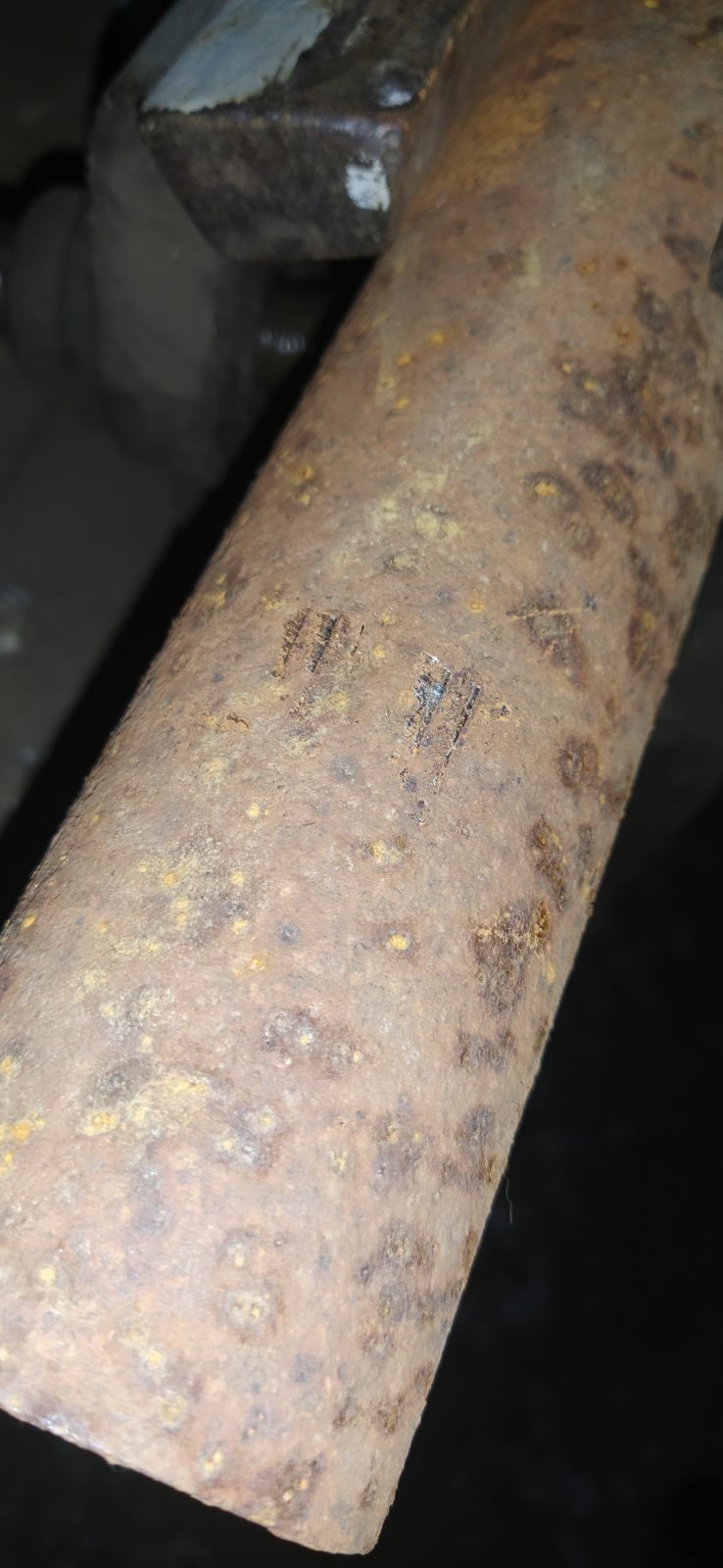

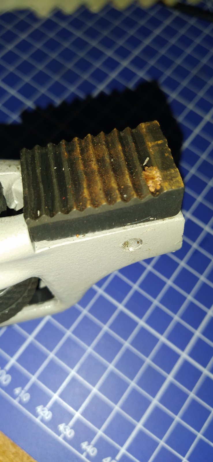

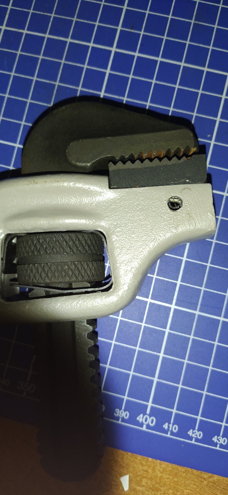

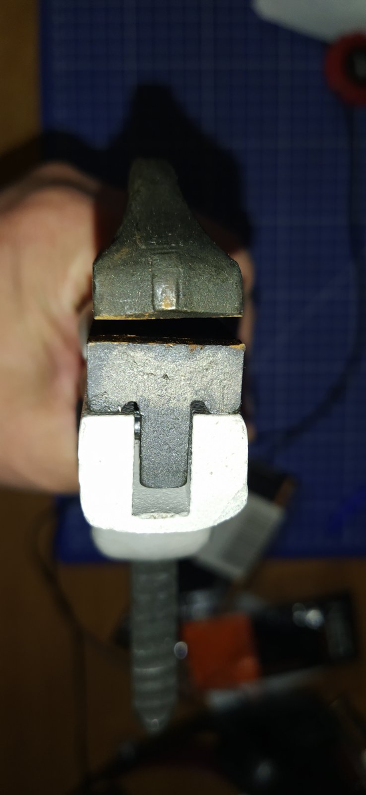

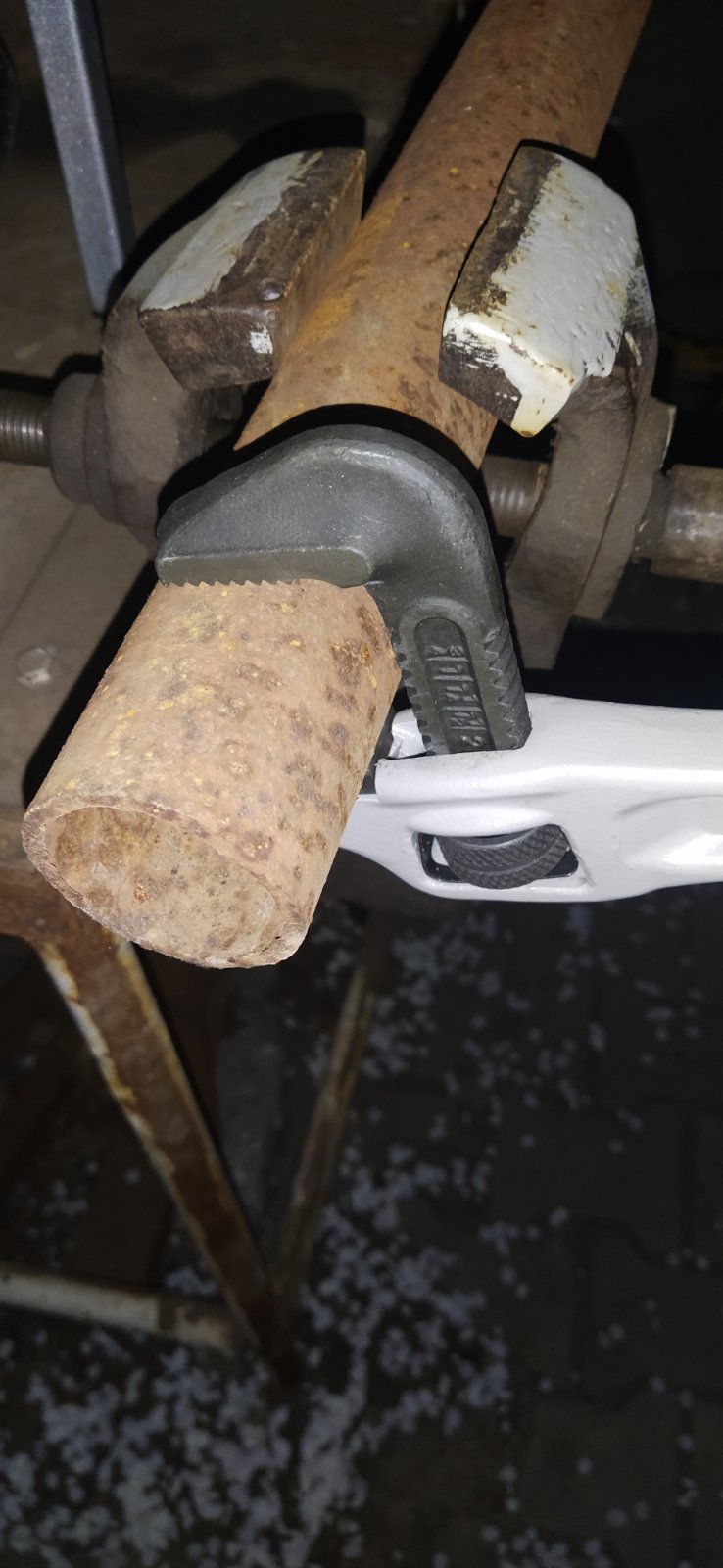

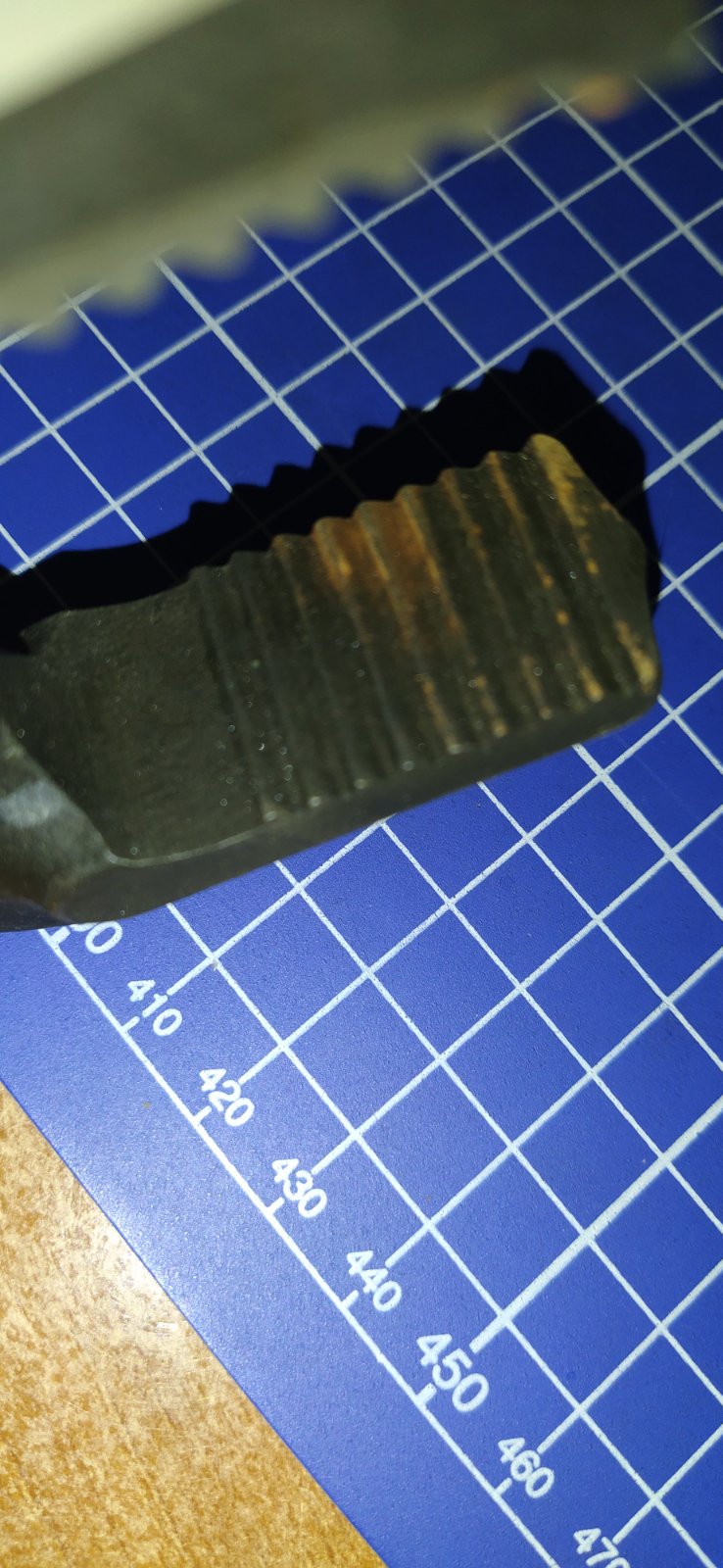

Отчет по https://www.vseinstrumenti.ru/ruchnoy-instrument/klyuchi/trubnye/stillsona/rockforce/14-350mm-shirina-zahvata-60-mm-rf-68414r/. Специально для Рубундука и всех интересующихся. Ключик на вид ровный, но это первый стилсон, который я внимательно разглядывал, профиль у меня не тот. В слесарку домашнию ржавую трубу не потащил, испытал во дворе, а там у меня только сварочный верстак есть, киллограмм на 70. Так что когда лег всем весом, верстак заваливаться стал, пришлось рукой упираться, но думаю килограмм 60 из моих 105 на ключик легло. Вроде намертво схватывает, я больше за аллюминивую ручку переживал.

Alpen, а на не ржавой трубе - цепляет? Я из интересу прямые ключи рокфорсовские брал, как новые, - чето цепляют, но зубы быстро ухайдакиваются.

Alpen, на работе даже почти убитые стилсоны любую ржавую трубу-чернину держат "мертво". Но вот стоит их накинуть на трубу чуть поновее и поглаже - все, сказка заканчивается (про нержавейку воопче малчю).

rubunduk, GOTH, чижало у меня с трубами круглого сечения во дворе, вот профильной завались, так что, как смог и чего нашел. Нержавейка должна быть где-то, найду, отпишусь.
