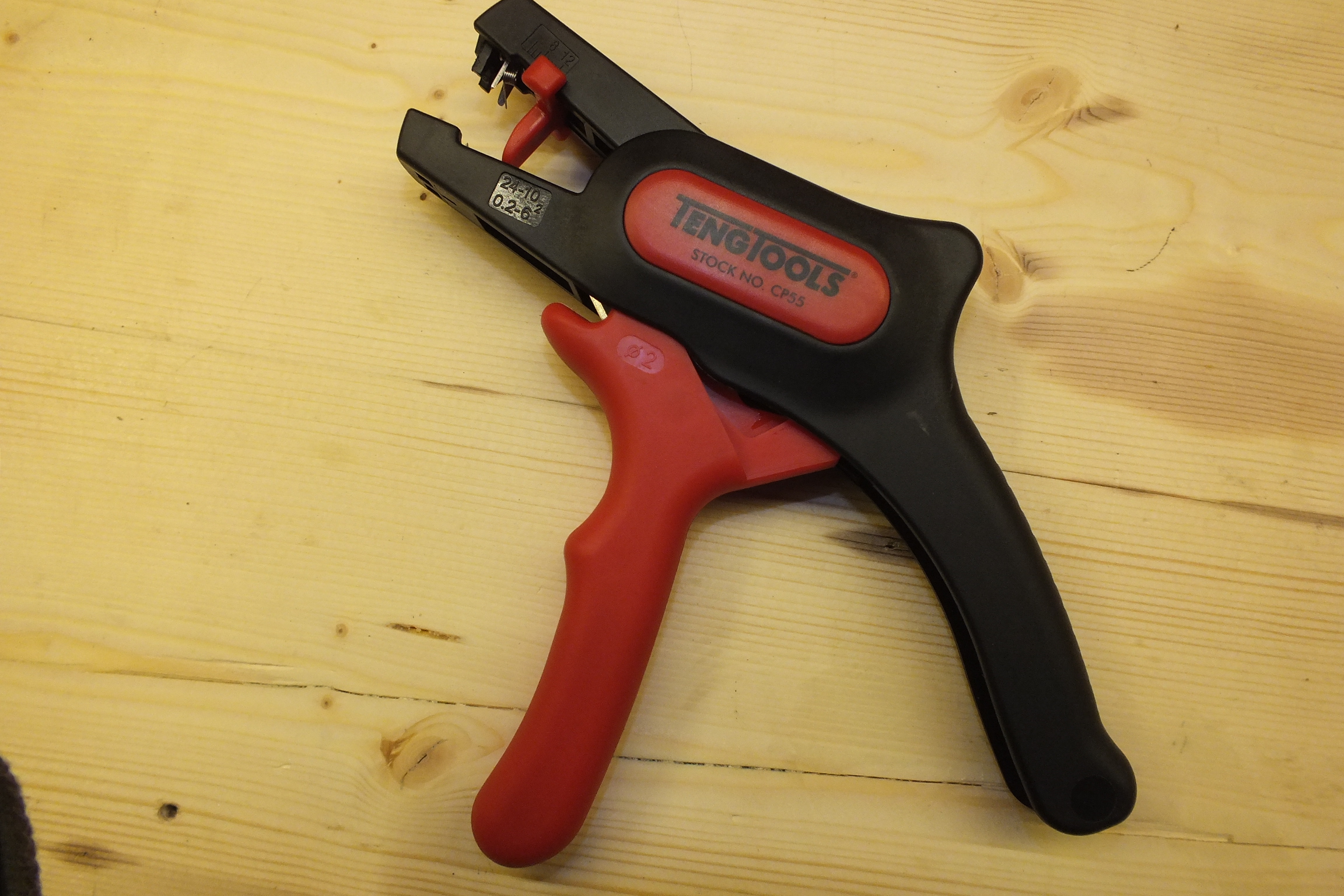

17.11.2022 в 12:25:20
Имхо.

17.11.2022 в 14:20:40
доминик написал:
доминик, ну прикольный по цвету. Выглядит приятно, параметры те же, что и у моих. Из отличий только чуть более резкий изгиб на спусковом крючке, да впуклость на шильдике вместо выпуклости.

17.11.2022 в 15:05:19
доминик, :a красивое... ценник конечно конский как за пару JOKARI Super 4

17.11.2022 в 18:42:46
instrumentophile написал: ценник конечно конский как за пару JOKARI Super 4
На них сейчас одна цена. Вейкон лучше и у него есть транспортировочная фиксация в сложенном положении.
