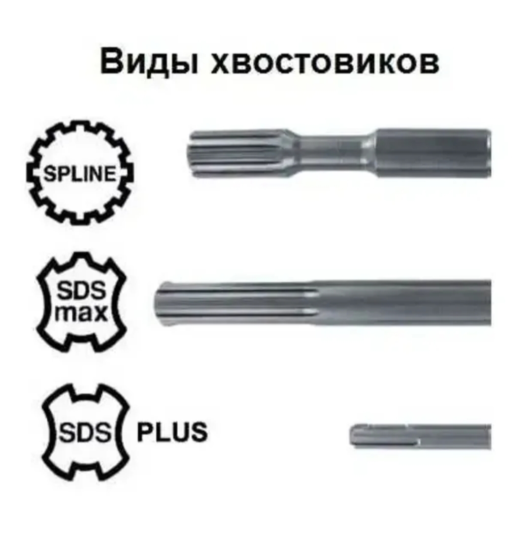

kuman82, У буров хвостовик как у обычных нынешних перфораторов а-ля Бош , Интерскол , ..... , на сколько помню , довелось как то попробовать поработать Rebir PR1000 , у оснастки хвостовики были зубчатые , похожие на шестеренки .

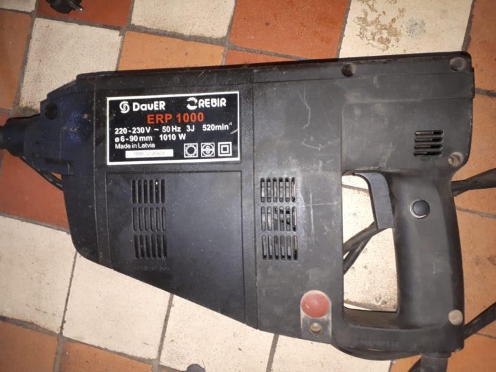

Игорь А., это SDS Max. А "обычные" - это SDS+ Или Spline? 1000044075 Кстати, довелось как-то советским Dauer'ом побурить. Вот таким: 1000044085

У него, вроде бы не шатунный ударный механизм, а соленоидный: 5afc4261c6ab9e092a6a4a83

n-p-n, Спасибо ! Не знал как называется такой тип хвостовика поэтому и написал ( как зубчатая шестерня ) , у моих буров , что выкладывал ранее по теме обычные SDS+ , как заявлял продавец , что они якобы родом из СССР , а напайки твердосплавные из ВК8 ( потом я уже разобрался с маркировкой на бурах ) т.е. "Победит" в чистом виде ( химический состав сплава ВК8 – вольфрам 91, 7%, кобальт 7,4-8%, углерод 0,6-0,66%, железо не более 0,3%. ) . Именно таким перфом мне тоже довелось попробовать поработать как писал выше .
