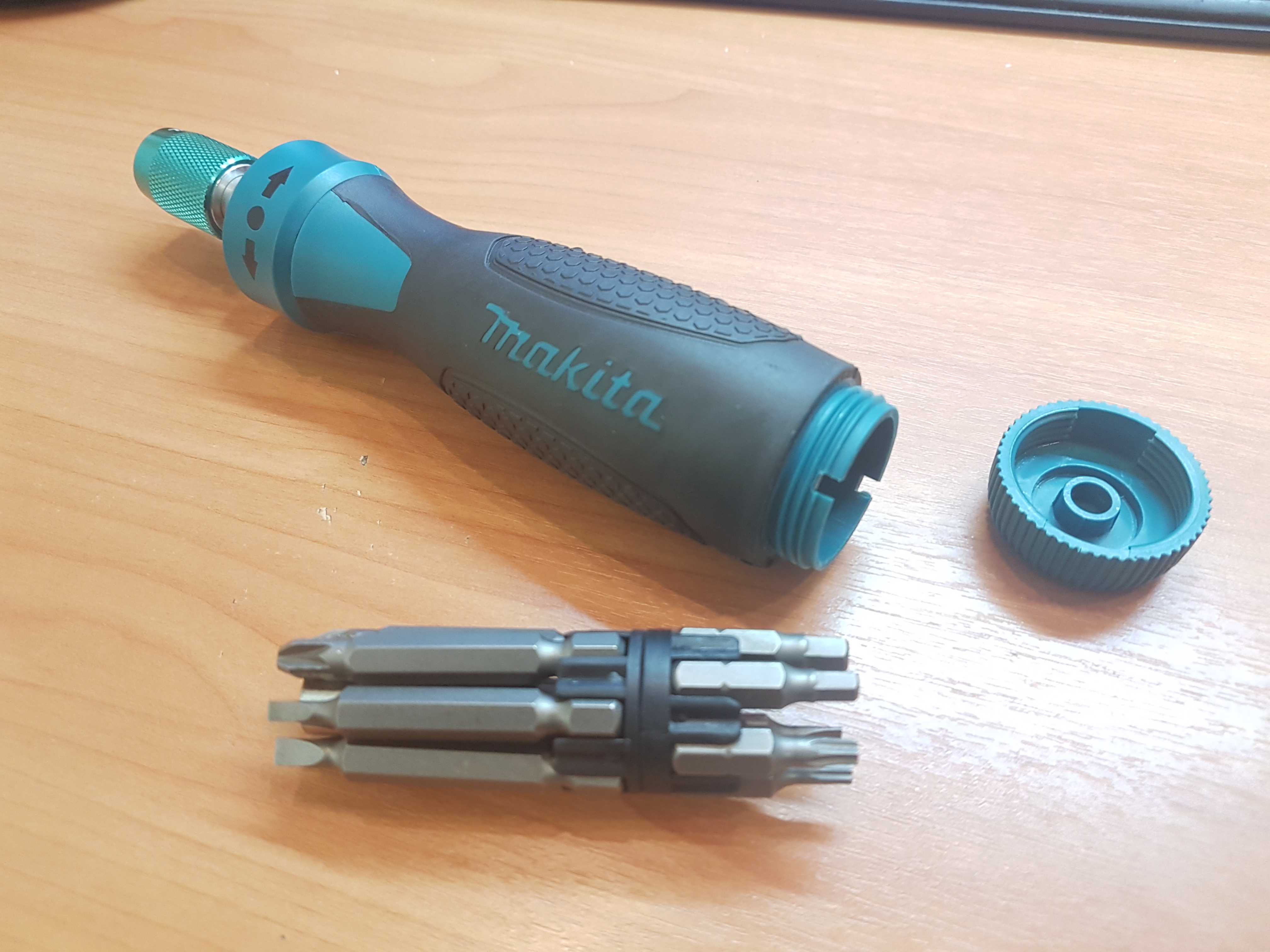

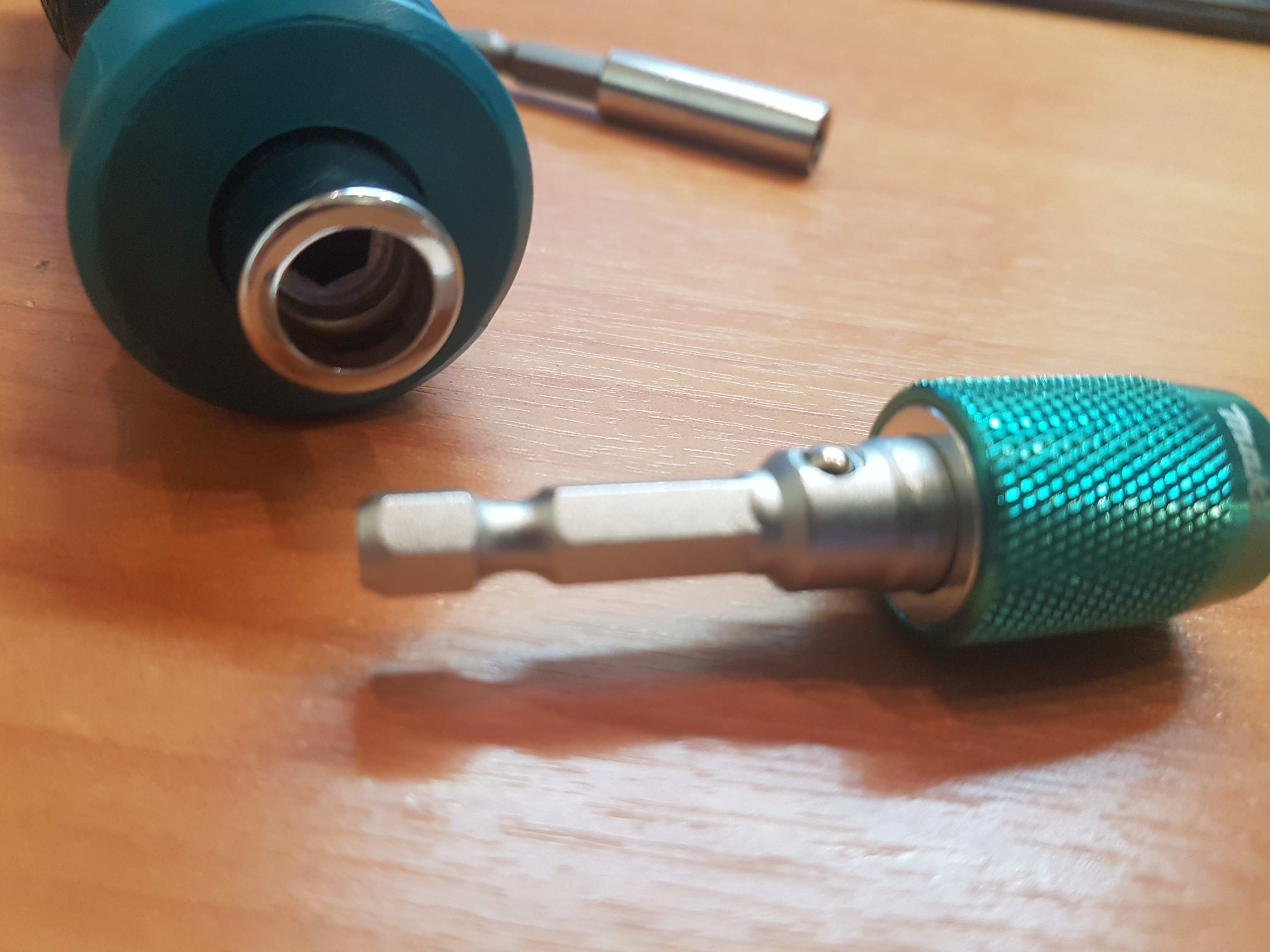

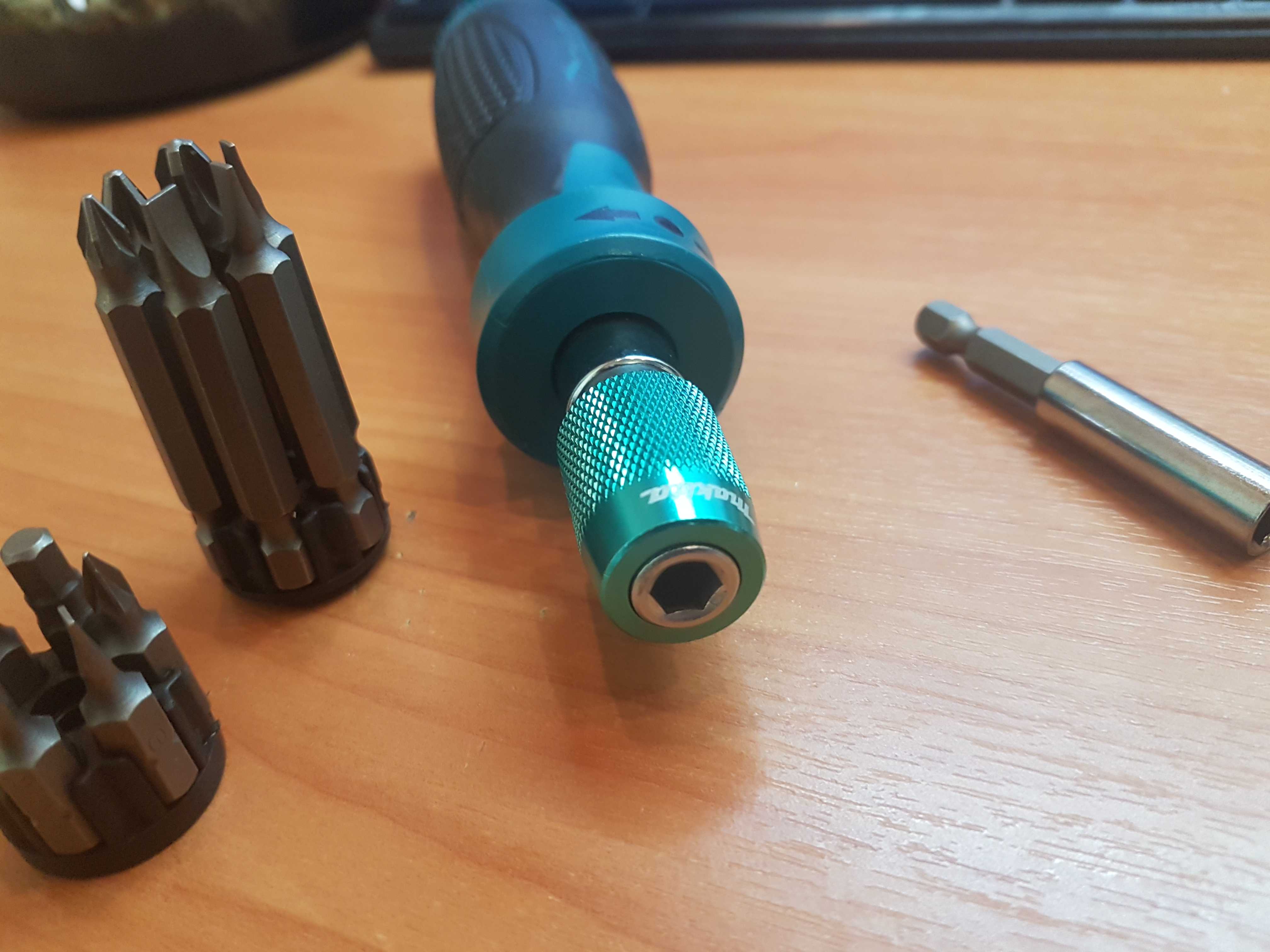

Kall=хоз=Nic, Механизм 40 зубцов. Со всем комплектом бит, идущем в рукоятке, отвертка кажется тяжелой, однако я не собираюсь там хранить их, все, лишь самые ходовые. Механизм трещотки в среднем положении "lock" имеет некоторый радиальный люфт, приблизительно в один зуб, посаженный битодержатель имеет незначительный осевой люфт относительно рукоятки, однако дело не в зазорах между хвостовиком битодержателя и посадочным местом, тут всё плотно. Само посадочное место в составе остального механизма слегка люфтит. Битодержатель фиксируется в рукоятке за счет шарика (его видно на фото), который входит во внутреннюю проточку в посадочном месте рукоятки. Бита в битодержателе сидит плотно, практически без люфта, это понравилось. Вообще, битодержатель мощненько так сделан, основательно, хотя и не отличается компактностью на фоне собратьев. Бита в нем фиксируется магнитом + боковой пружиной, которая входит в стандартную проточку на бите. В общем качество и продуманность конструкции оценю на 4, конкретно битодержатель (первое впечатление) - на 5

svchost, А если биту 50ку внедрить в чрево отвертки без битодержателя?

Kall=хоз=Nic, внедрил. Магнита внутри нет, но сидит с миниматьным люфтом. Снаружи остается около 15 мм. Хвостовик битодержателя будучи вставленным, занимает всю длину посадочного места, это 35 мм, поэтому вклеить внутрь магнит для удерживания биты без битодержателя, не выйдет, так как хвостовик битодержателя потом не сможет полностью вставиться и зафиксироваться шаром. Разве что слегка укоротить хвостовик битодержателя, однако оно мне без надобности.
