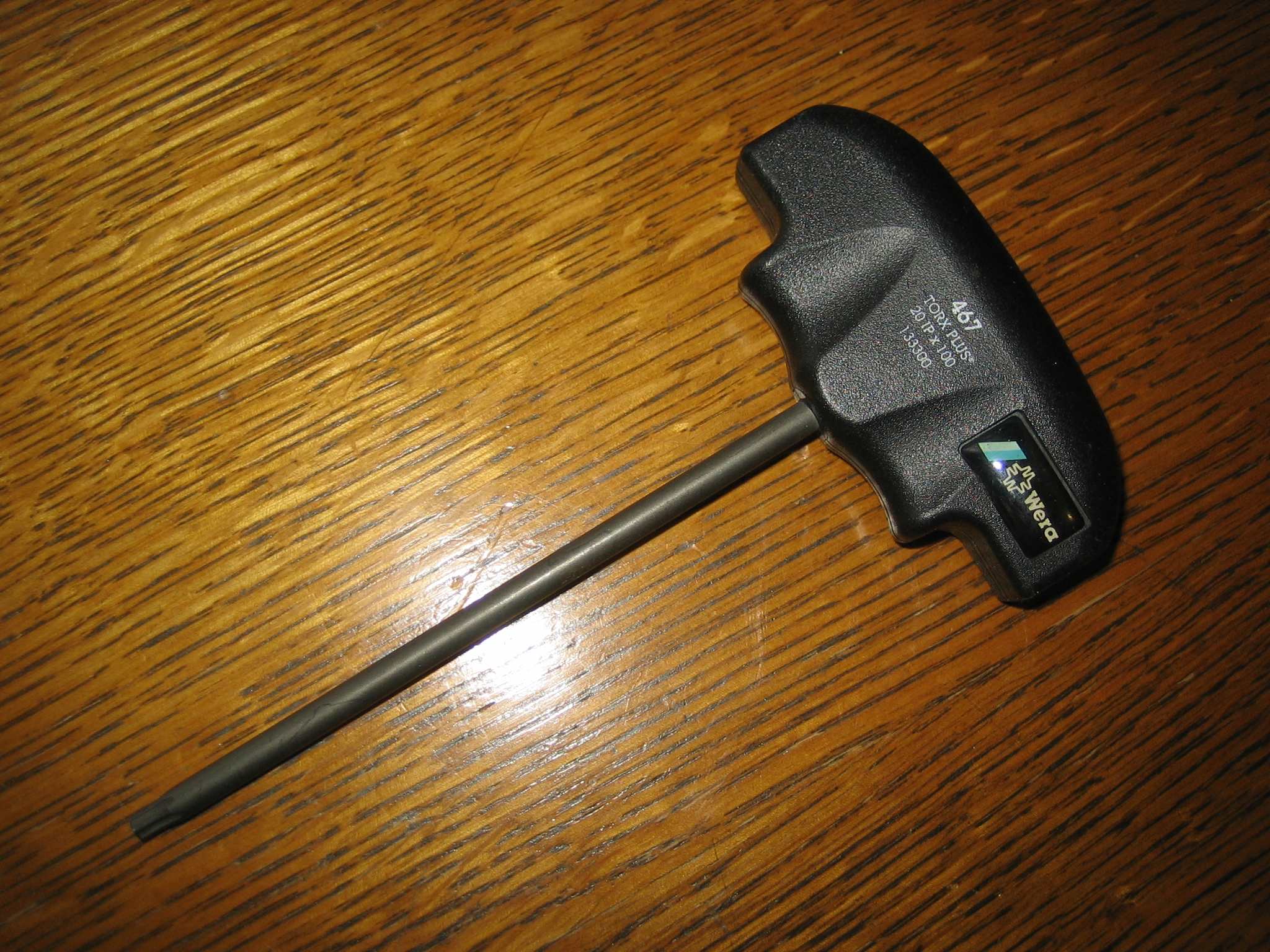

maestro@, руки у всех разные. Оттуда ИМХО. Может, кто-то адский монстр, выкручивает 12 Нм руками без ключей и усилителей. По моим же ощущениям это прерогатива цирковых силачей.

fedorM написал: "прецизионной" отверткой с маленькой рукояткой - ИМХО до 3 Нм. Больше даже можно не пытаться.
И три это много. Для серийного крепежа рукоять вообще самая крупная, иначе без рук останешься.
Для большего момента используют уже такие рукояти

Vadim63 написал: fedorM написал: "прецизионной" отверткой с маленькой рукояткой - ИМХО до 3 Нм. Больше даже можно не пытаться.
Vadim63 написал: И три это много. Для серийного крепежа рукоять вообще самая крупная, иначе без рук останешься.
Vadim63 Почему указано ограничение в 3 Н*м? На такой толстой ручке это максимум, который удастся развить? Затяжка для IP15 в два раза как минимум превышает момент указанный на ручке.

maestro@ написал: Затяжка для IP15 в два раза как минимум превышает момент указанный на ручке.
А всегда ли нужен максимум для данного профиля? Ведь существует еще много условий - сам крепеж, деталь которую крепят, материал в который крепят и так далее. Вера выпускает целую серию подобных динамометрических индикаторов с фиксированным моментом - Винты с внутренним TORX PLUS® 0,6 Нм (6 IP); 0,9 Нм (7 IP); 1,2 Нм (8 IP); 1, 4 Nm (9 IP); 2,0 Нм (10 IP); 3,0 Нм (15 IP).

Vadim63 написал: Ведь существует еще много условий - сам крепеж
Крепеж IP15 рассчитан на 6-7 Н*м.
Vadim63 написал: деталь которую крепят, материал в который крепят и так далее.
Т.е. Ваша отвертка (которая на фото), предназначена для детали или материала, который "ломается/деформируется" от превышения 3 Н*м? Тогда для чего крепеж IP15 ставят на такой материал или на такую деталь? Поставили бы крепеж IP8, а так же на эту отвертку шлиц IP8. И тогда надпись на торце ручки отвертки, смотрелась куда гармоничней и логичней.

maestro@ написал: Тогда для чего крепеж IP15 ставят на такой материал или на такую деталь? Поставили бы крепеж IP8, а так же на эту отвертку шлиц IP8. И тогда надпись на торце ручки отвертки, смотрелась куда гармоничней и логичней.
Существует еще такое понятие как ресурс. Или вы считаете, что все это придумали идиоты?
