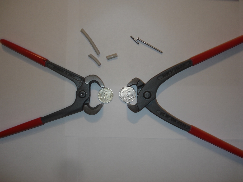

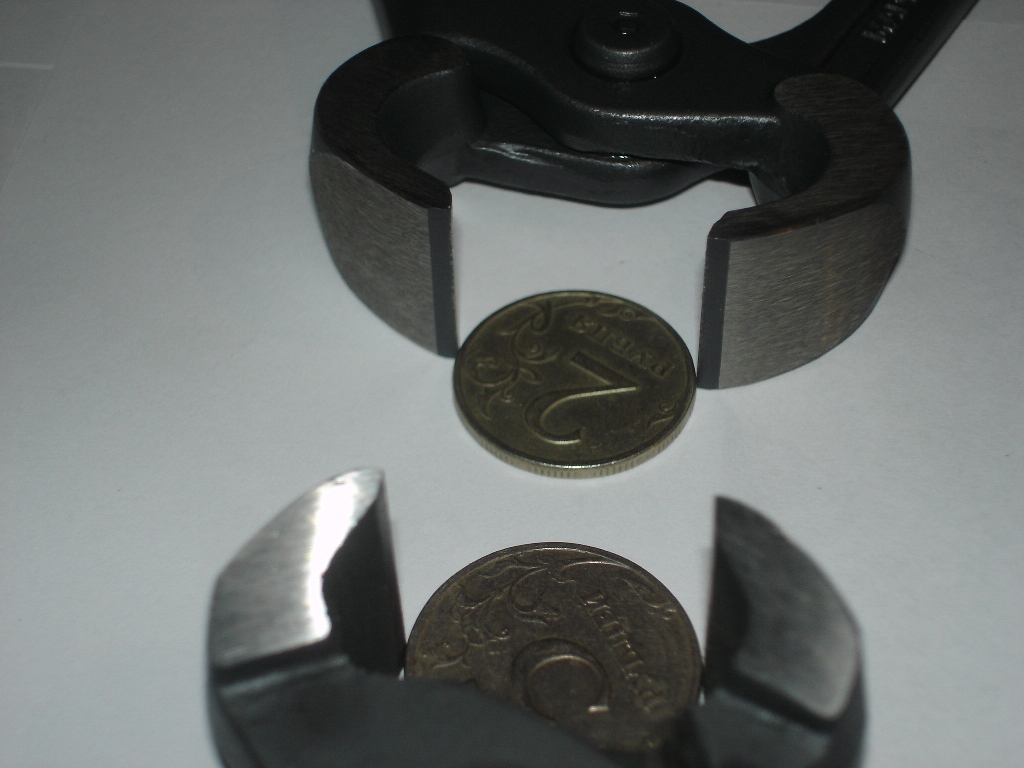

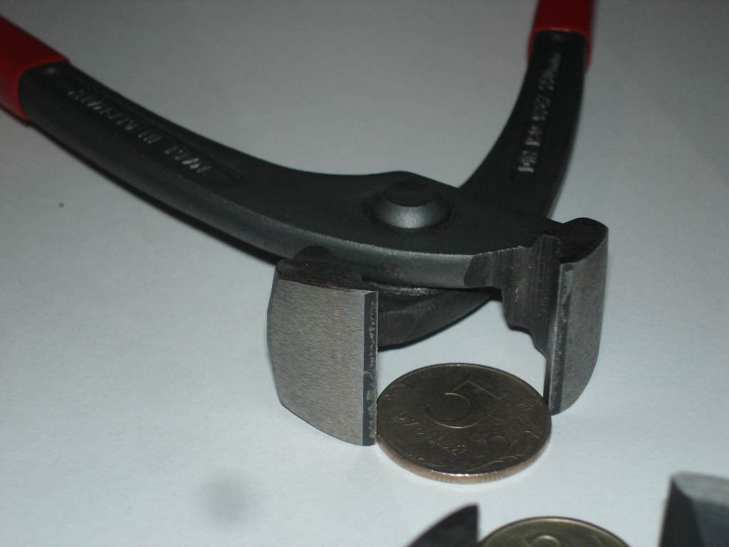

Всем привет. Вот клещи сфоткал, 180ые клещи экстракторы и 250ые клещи вязальные. NWS
Тут общее фото, 250ые как раз зевом покрывают 5рублей монетку, а 180ые чуть не хватает покрыть 2рубля. Также 2 раза перекушена утп5-е, как видно по фото оба клещей перекусили нормально вместе с тканевым тросиком внутри. 2мм гвоздь был перекушен 250ыми вязальными клещами, а вот 180ые экстракторы не смогли, точнее может и смогли бы, но я начал давить, а кроме надкуса толком ничего не выходило, а кисти уже болели(на фото видно, что у начала гвоздя надкус, это от 180ых), 250ые же при надавливании на ручки сделали это. Ниже еще пару ракурсов, как видите у 250ых кромка вся покусаная, это я в субботу все что видел вязал и кусал :) А у 180ых кромка почти некушенная, так как ими я только гвозди невидимки и чепики доставал. Литье, кстати, очень гладенькое и титан финиш хорошо нанесен, с завода в шарнире какая-то желтовато коричневая смазка, видимо в инструменте, который в хроме она и видна в шарнире, я думал это ржавчина, а смазка походу цвета такого. Вязальные раскрываются под собственным весом, после моих работ с ними, экстракторы туговаты, но они почти в работе не были
ЗЫ удалось нагуглить, что твердость РК у 250ых вязальных 53 по Роквеллу, а у экстракторов ~ 48, поэтому я бы даже не пытался экстракторами кусать что-то тверже гвоздей неведимок, а вязальными арматурной проволоки\сетки рабица
ЗЗЫ и да, видите, клепка шарнира одна с хексом, а вторая плоская, тоже нюанс. Кстати, вязальные бочиной можно использовать как молоток, когда связанное перекусить остается зазубрена от фаски, просто бочиной плюмб и становится все придавленное и гладенькое, ну разве что на самих клещах царапки появляются, но мне на них не смотреть, а использовать, надеюсь эти стуки люфта им не сделают конечно...
