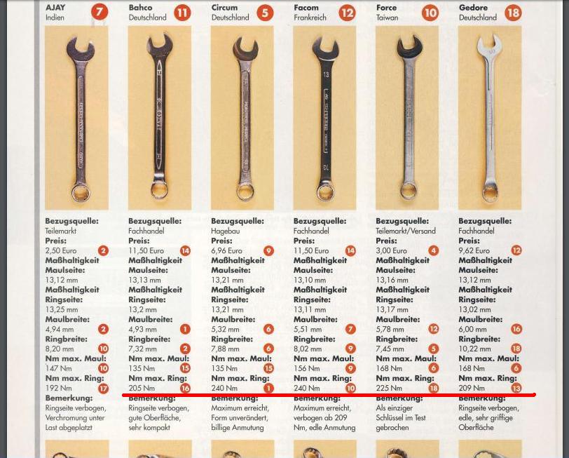

$GLOBUS$, Нет, не согласен! Места там расставлены вообще не понятно! Тут даже было сомнение, что это не места. Какие самые лучшие ключи, вопрос гораздо сложнее, но GEDORE я бы поставил в 5ку лучших (по моему мнению). Но покупать его без супер скидок не стоит, для этого тест в пример и привожу. Если бюджет не позволяет, то последнее за супер бренд отдавать не стоит, вполне справится и FORCE, и другие. Чисто для себя в гараж, для домашней мастерской можно потешить свое ЭГО. :)

Лучший по качеству по мнению авторов теста Hazet. Это отражено в тексте и есть в виде ярлыка на картинке. Но по сумме баллов он 13.

oversun, Да на эти баллы совсем смотреть не стоит. В этом тесте еще бы текст перевести, но он плохо копируется из PDF в Google translate, а по немецки я не понимать. :killyourselfbywall:

rumb написал: ссылка Вы ошибаетесь, на уровне со всеми. Поэтому я не особо напрягаюсь в попытке купить наборчик за 50-60€. Да, GEDORE, да вроде в Германии сделаны, ровно и аккуратно, но по сути - ключи, как ключи. Были бы в Риге, купил бы, а так всех напрягать, пересылки и т.д. нее.

Норушка, Нет, переводить не надо, я тоже кое как перевел и понял о чем речь! У них оправка стоимостью в 700€ только до 250нМ рассчитана, поэтому они на 240нМ остановились, не стали рисковать! Размеры измерены с точность +- 0.04мм. В конце вывод: Стоит ли переплачивать за бренд? НЕТ!

Есть другой тест брендов, с гаражжурнала. Но там опять "засада" получается, Хазет хромает :D зато с роквеллом у Гедор всё в поряде здесь, можно не переживать сильно.

Кстати, под фоткой FORCE написано - поломался! Последнее место! Но каким - то чудом они поставили его на 10 место. :)

Тест довольно грамотный. Место распределено согласно суммы оценок по категориям: цена, ширина рукояти, толщина и ширина накидной части, заявленные Nm производителем и фактический результат Nm. rumb, вопрос про то как я сломал Форс? Форсовские ключи я ломал дважды. Последний раз на карданной гайке 22 мм. фланцевое соединение. У меня их "тьма", потому как Маз с длинной базой и кардана по сути три, один удлинённый соединён через подвесной. Там подлезть к 20 гайкам, вариант ну только накидным ключом, крутил с усилением трубой. Треснул точно так же как на фотографии в тесте. Вообще Форсовские ключи не блещут особой прочностью. Для дома или при ремонте легкового авто этого не понять. з.ы. первый ключ ломал так давно, что деталей не помню, помню только, что краснеть пришлось долго за него. Крутил что-нибудь вандальным способом.
