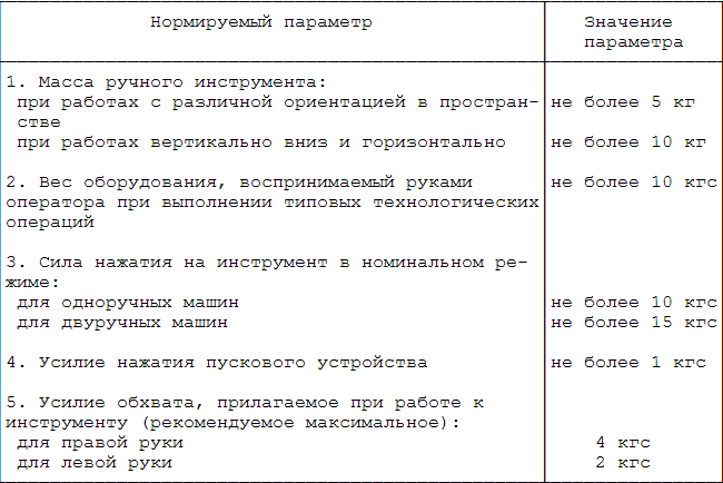

Данные по предельному весу вибрирующего оборудования в руках оператора.

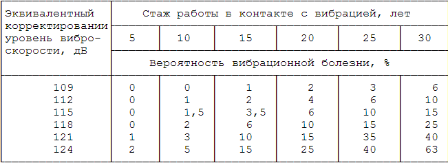

Вероятность развития вибрационной болезни 1 степени,в % в зависимости от стажа работы ручным вибрирующим инструментом.
