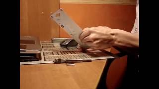

тут в загребущие руки попало оба сразу два сверла синего и зелёного Bosch
и
  • Регулируемое плоскофрезерное сверло 2609255277 - [http://www.bosch-do-it.com/ru/ru/%D0%B4%D0%BE%D0%BC%D0%B0%D1%88%D0%BD%D1%8F%D1%8F%D 0%BC%D0%B0%D1%81%D1%82%D0%B5%D1%80%D1%81%D0%BA%D0% B0%D1%8F/%D0%BF%D1%80%D0%B8%D0%BD%D0%B0%D0%B4%D0%BB%D0%B5%D 0%B6%D0%BD%D0%BE%D1%81%D1%82%D0%B8/%D0%BF%D1%80%D0%B8%D0%BD%D0%B0%D0%B4%D0%BB%D0%B5%D 0%B6%D0%BD%D0%BE%D1%81%D1%82%D0%B8-%D0%B4%D0%BB%D1%8F-%D0%B4%D1%80%D0%B5%D0%BB%D0%B5%D0%B9-%D1%88%D1%83%D1%80%D1%83%D0%BF%D0%BE%D0%B2%D0%B5%D 1%80%D1%82%D0%BE%D0%B2-200417.jsp](http://www.bosch-do-it.com/ru/ru/%D0%B4%D0%BE%D0%BC%D0%B0%D1%88%D0%BD%D1%8F%D1%8F%D 0%BC%D0%B0%D1%81%D1%82%D0%B5%D1%80%D1%81%D0%BA%D0% B0%D1%8F/%D0%BF%D1%80%D0%B8%D0%BD%D0%B0%D0%B4%D0%BB%D0%B5%D 0%B6%D0%BD%D0%BE%D1%81%D1%82%D0%B8/%D0%BF%D1%80%D0%B8%D0%BD%D0%B0%D0%B4%D0%BB%D0%B5%D 0%B6%D0%BD%D0%BE%D1%81%D1%82%D0%B8-%D0%B4%D0%BB%D1%8F-%D0%B4%D1%80%D0%B5%D0%BB%D0%B5%D0%B9-%D1%88%D1%83%D1%80%D1%83%D0%BF%D0%BE%D0%B2%D0%B5%D 1%80%D1%82%D0%BE%D0%B2-200417.jsp) - 29 позиция сверху
в сравнении
и честно говоря отличий не нашёл
Bosch   Регулируемое перовое сверло   сравнение 2608596333 и 2609255277

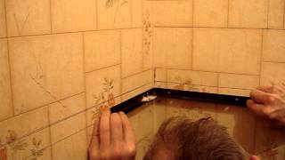

продолжение 1 ремонт и Bosch PSB 10.8 LI-2
АКБ совсместимы с Dremel, поэтому на ремонте не возникло проблем с АКБ
немного видео
на ремонте Bosch PSB 10.8 LI-2, конечно не насиловал стены из непоняного бетона/не бетона (камушки и арматура регулярно попадались)
здесь сверлил на свободном пространстве сразу Ф8 на грубину шурупа
сверлил в два приёма свёрлами Ф4 и рассверливал Ф6 или 8мм - практически всегда задействовал свёрла и биты из набора V-Line 91 TiN
Bosch PSB 10 8 LI 2 присверливание уголка часть 1 Bosch PSB 10 8 LI 2 присверливание уголка часть 2

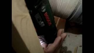

продолжение 2 ремонт и Bosch PSB 10.8 LI-2
пришлось перенести одно видео забыл что в посте не более трёх
Bosch PSB 10 8 LI 2 присверливание уголка часть 3
для сверления дерева были задействованы ещё 2 набора Bosch ROBUSTLine 260701922/23 соответственно по металлу и дереву - http://www.mastercity.ru/showthread.php?t=102340&p=4265536&viewfull=1#post4265536 Bosch PSB 10 8 LI 2 сверление деревянного бруска
забыл нижний брус закрепить. пришлось сверлить и дерево и плитку и бетон в жутком неудобье под дюбельгвоздь и опять покосячил немного - дурацкая привычка зажимать инструмент режущий в патрон, включив шур, а не на три щелчка
Bosch PSB 10 8 LI 2 сверление напольной плитки

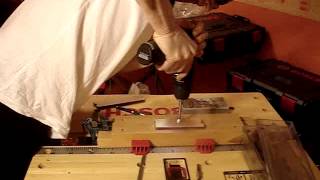

продолжение 3 ремонт и Bosch PSB 10.8 LI-2
и немного насилия над Bosch PSB 10.8 LI-2
инструментарий насилия
итоги насилия
посверлил немного напольную плитку свёрлышками из набора Bosch X-Pro Expertceramic 2608587169
Bosch PSB 10 8 LI 2 В 0 сверление напольной плитки    2
немножко бруса посверлил
Ф10мм обычным сверлом по дереву
Bosch PSB 10 8 LI 2 В 1 сверление сверлом по дереву Ф10мм
в размер 22 мм - под механизм язычка межкомнатных замков/защёлок
обычным пёрышком
Bosch PSB 10 8 LI 2 В 2 сверление перевым сверлом Ф22мм

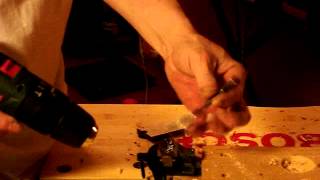

продолжение 4 ремонт и Bosch PSB 10.8 LI-2 насилие
буравчиком Ф22мм
Bosch PSB 10 8 LI 2 В 3 сверление буравчиком Ф22мм
перьевое сверлр Ф40мм - толи не потянул толи АКб подсел я так и не понял повторять не хотелось, вошло на 5мм
ну металл Ф6 мм, насквозь железюгу с инструментальной стали сверлить не стал - так на 5 мм достаточно
Bosch PSB 10 8 LI 2 В 4 сверление сверлом по Ме Ф6мм
