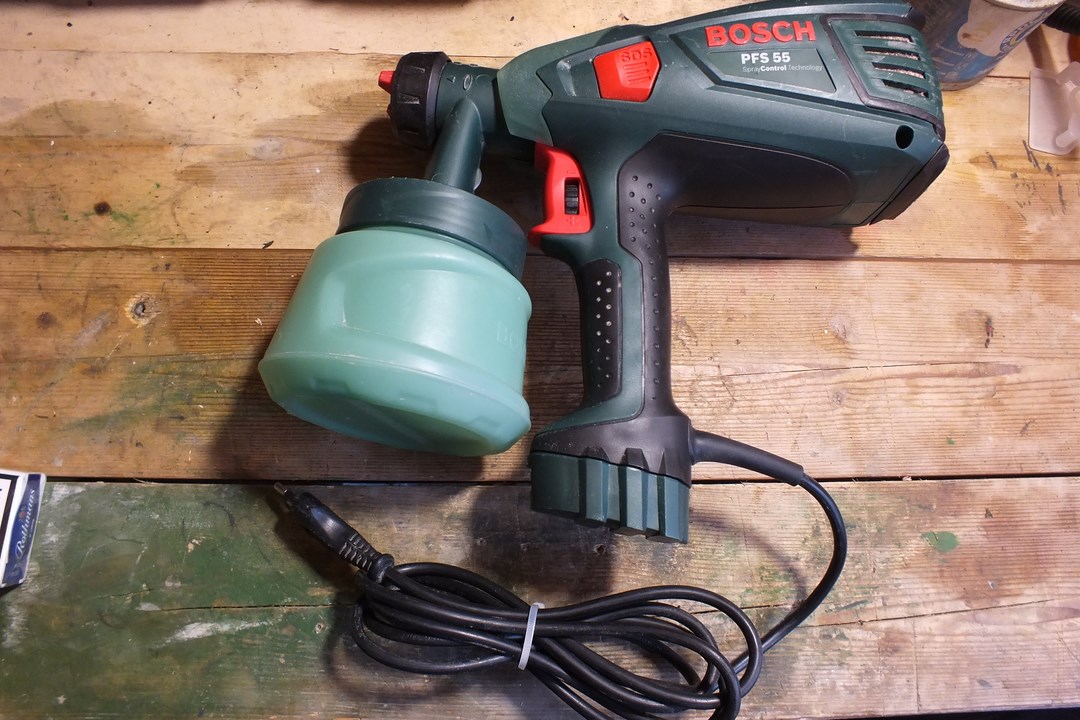

Имеется такой девайс.
Красить что-либо им никому-бы не посоветовал.Его стихия-грунт.Ещё банку бы побольше..:)

Али-баба, не знаю, я крашу. Не Бошем, а Вагнером (W55), но это, практически, клоны. Надо просто приноровиться... Не авто, конечно, но для заборов и фасадов — отлично.

n-p-n написал : Надо просто приноровиться.
..согласен. В отделке помещений очень помогает. Удобно наносить водные лаки на фактурные стены, грунтовки и прочее. Рассматривать данное оборудование для супер-финиша..даже в голову не приходит.

Али-баба написал : Ещё банку бы побольше..
Банки в Леруа побольше были, не вопрос, тут где-то тема была, n-p-n сравнивал эту байду с Вагнером и писал о взаимозаменяемости запчастей(сопел).

Uncle_James, форсунки и ёмкости взаимозаменяемы:
А теперь история. Имея на руках 2 краскопульта: Wagner W550 (мой) и свежекупленный Bosch PFS55 друга я смог наконец сравнить их.
Начну с хорошего:
  1. форсунки у них полностью совместимы. Они даже внешне почти клоны. Вагнеровские немного покруче в исполнении:
Это открывает возможности, как для разнообразия режима окраски краскопультом Бош (в Вагнера 3...4 вида форсунок), так и для экономии владельцам Вагнера (форсунку отдельно я не видео в продаже, а комплект из ствола с банкой и форсункой стоит 900 р. против Бошевских 280 р. за форсунку)
  1. Также совместимы уплотнительное колечко и вообще посадка форсунки:
  2. совместимы и банки для краски (в комплекте с трубочкой) Это хорошо для всех, но главный выигрыш - у владельцев Бош появляется доступ к большой банке (1,4 л), так как у Боша только 2 тары: 0,6 л и 0,8 л. Вагнеровские банки отдельно не продаются, но, купив набор банка+ствол+форсунка за 900 р. владелец Боша сразу апгрейдит свой краскопульт на банку и на форсунку...
А теперь о грустном. Ствол у Боша совсем другой, посадка ствола тоже (меньше диаметром, чему Вагнера), управление распылом сделано по-другому так что полностью несовместимы:
В общем, очевидно, что Бош - это ОЕМный Вагнер, но сделанный под заказ Боша несколько иначе. В частности, дренажная трубка у Боша прикрыта кожухом и припрятана.
Короче, выводы для владельцев Бош: можно купить большую банку и/или другие форсунки от Вагнера.
Для владельцев Вагнера: можно покупать банки и форсунки от Боша, они дешевле.
