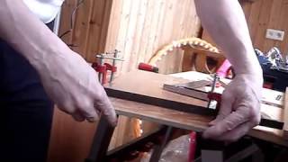

ДСП 16мм
ДСП оказался на +0,1-0,2мм, а максимальная глубина реза 16,0мм - соответственно на видео видно, что покрытие ДСП остаётся тонкой плёночкой сколы по мимуму на внешней стороне и отсутствие сколов на внутренней стороне пила - как у обычной циркулярки
ламинат 7мм
5   Bosch PKS 16 multi - резка ламината 7мм
ламинат был отрезан вообще на ура - с весьма хорошей линией пила
кусочек деревянной клеёной панели 18мм - сосна в ней просто прорезал глухой паз глубиной 11мм
края пропила немного махрились - но и спокойно очищались
продолжение следует

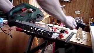

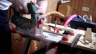

ну и на закуску - кусочек плитки обломился, правда не шоколадной, а керамической
вначале лоханулся - неправильно выставил глубину реза и прорезал в плитке паз
8   Bosch PKS 16 multi - резка паза в плитке
зато рез получился прямо по очерченной линии
со второй попытки. машинка с лёгкостью отчекрыжила плитку (глубину-то реза уже выставил правильно - нужную)
рез вообще на удивление чистенький
так что результатами я остался весьма доволен - для домашних дел самое то и в упор пилит неплохо
