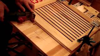

olki написал : Bosch PKS 16 Multi продолжение однозначно будет - на майские праздники планирую шкафчик собрать по своим эскизам - вот PKS 16 Multi полноценно и поработает...
вот и продолжение
пришлось поиспользовать Bosch PKS 16 Multi для прорезки паза в торце на глубину 15мм, под направляющую
проходил два раза - что бы паз был шире
Bosch PKS 16 Multi - прорезка паза
