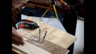

продолжая о нестандартных возможностях IXO
у меня конечно не так красиво, не на поделках - но зато показано практически
если есть необходимость, IXO поможет просверлить Вам пару отверстий в керамической плитке,
для крепления чего нибудь не тяжёлого на кухне, в ванной комнате. туалете на стенках с плиткой,
без привлечения мощной техники
а данные типы свёрл - помогут Вам просверлить отверстие в лёгких материалах стен (НЕ бетон)
соответственно пара видео с разных ракурсов,
просто показано, что может делать малыш без всяких изысков Bosch IXO IV + керамическая плитка - 01
Bosch IXO и керамическая плитка - 02
IXO просверлил два отверстия Ф4мм разными свёрлами. а если надо отверстие побольше - просто рассверливаем готовое отверстие большим диаметром соответственно тогда и IXO не будет излишне напрягаться....
