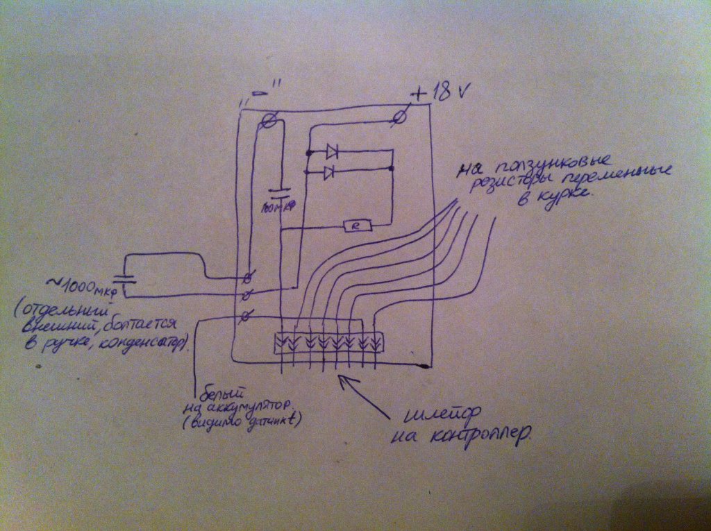

а с него уже пошло на шлейф микроконтроллера.
уж не накрылся ли контроллер ?

все, отискрился. больше вообще ничего не происходит
микросхему управления спалили поздравляю :)

вобщем еще на 5рублей попал(( может как нибудь проверить его? попробовать подать внешнее какоенибудь напряжение? например 5 вольт с компа?
есть бесплатный способ ,но часть функций пропадет :(
для начала разберемся, диоды ли это или стабилитроны, срисовать можете на бумажку эту часть схемы?

думаю все же проверить контроллер, вдруг выжил... тогда обойдусь курком. если нет, придется запчасти на 7,5 тысяч покупать. выкинуть жалко, шурик уж больно хороший. п.с. патрон не нужно клинить, он там сам блокируется))

Anat78 написал : есть бесплатный способ ,но часть функций пропадет :( для начала разберемся, диоды ли это или стабилитроны, срисовать можете на бумажку эту часть схемы?
да, сейчас зарисую. минут 20 уйдет.
