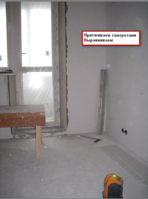

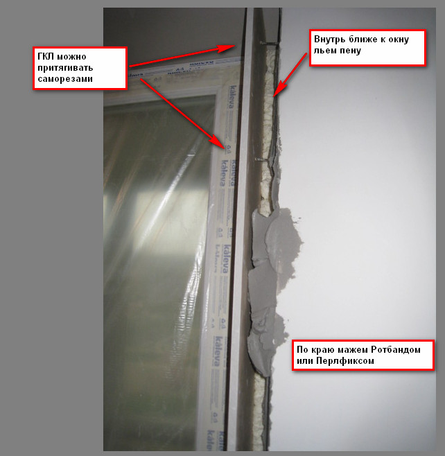

mihamaster
mihamaster
Регистрация: 27.06.2008
Сообщений: 6351
04.01.2014 в 23:37:26
штукатурить откосы наш народ любит - это давно известно.
Наш народ любит создавать себе трудности,а потом их преодолевать. Вот есть пару "мАстерских" вариантов. Первый-наклеил структурные обои флизелиновые и покрасил.Никаких трещин,неровностей и полос. Второй-прилепил гипсокартон,края подровнял шпаклевкой,подшкурил,покрасил. Можно оба варианта соединить.
