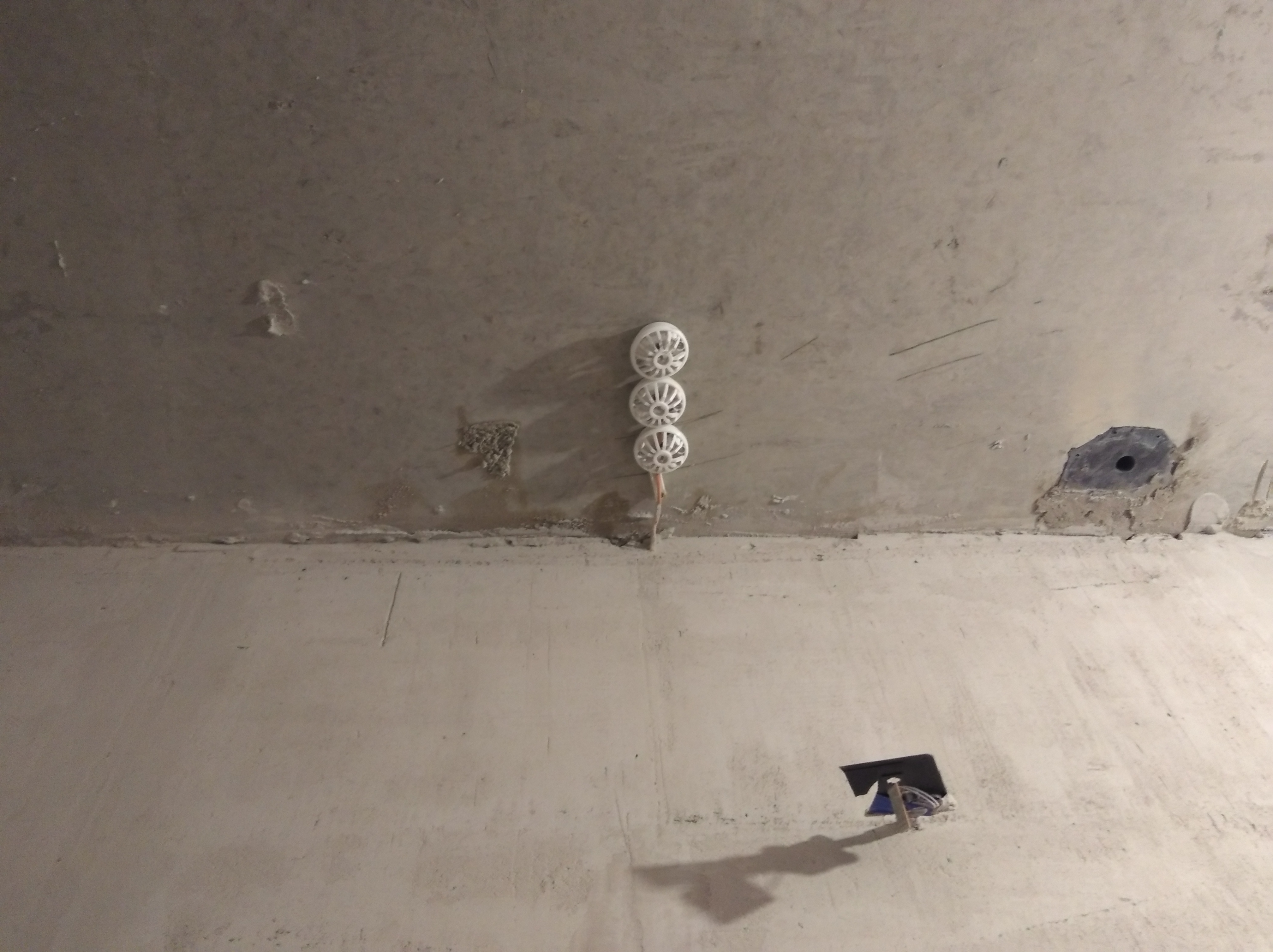

Подскажите, пожалуйста, в новой квартире установлены пожарные датчик-фото прилагаю. Буду делать натяжной потолок. Что с ними делать?
Оставить на прежнем месте-таким образом я закрою их натяжным потолком? или спустить вниз на стену(не будут закрыты натяжным потолком)?

спустить вниз,и прикрепить к натяжному потолку,заранее сделав закладную,и можно немного сместить,туда где они будут меньше бросаться в глаза ;)

Можно приподнять тему? Вот у меня та же система в новостройке:
Это же вряд ли три разных датчика? Видимо, от щедрот - на кухню и обе комнаты? Я могу тупо отрезать два, а оставить один в коридоре? Если вдруг когда-нибудь будет ходить пожарный инспектор, а-та-та не сделает? :)

(Вдогонку, раз нельзя редактировать или удалять свои посты) С датчиками понятно. Стоят там saftty bw bcm на 70 градусов, нормально замкнутые. Включены последовательно. Без проблем можно выкинуть два, а подключить один. (Видимо, это добро идет на пульт консьержа, наверное, нужно предупредить, чтобы не замыкать провода до датчика, как в кино, и т.д.) А вот с "тревожной кнопкой" непонятно, но спрошу в разделе форума про слаботочку.

Согласно СП 5.13130.2009 с изм.1 все помещения в жилых домах высотой более 28 метров оборудуются АУПС (автомат. устан. пож. сигнализ.). Демонтировать их самостоятельно Вы не имеете права, так как нарушите и закон и целостность всей АУПС. Штрафы там не хилые от 50т.р. вроде. Если же высота дома ниже 28 метров, то, вероятно, можете их демонтировать, но при согласовании с УК ЖК. ИПР (извещ. пож. ручной), который Вы называете "красная кнопка у двери", должен находиться на пути эвакуации на высоте 1,5м от пола. Его никак нельзя демонтировать. Поставить что-то красивее вряд ли получится, они все красные и порой достигают огромных размеров )) Отрезать два извещателя из трех так же не рекомендую, тем самым Вы можете нарушить целостность цепи. Её конечно восстановят, но скорее всего Вам вменят все расходы по восстановлению работоспособности цепи. В некоторых случаях это может занять несколько человеко-дней, и цена будет заоблачной. В случае если стоят автономные извещатели, то их вы можете снять на свой страх и риск (вдруг инспектор явится).

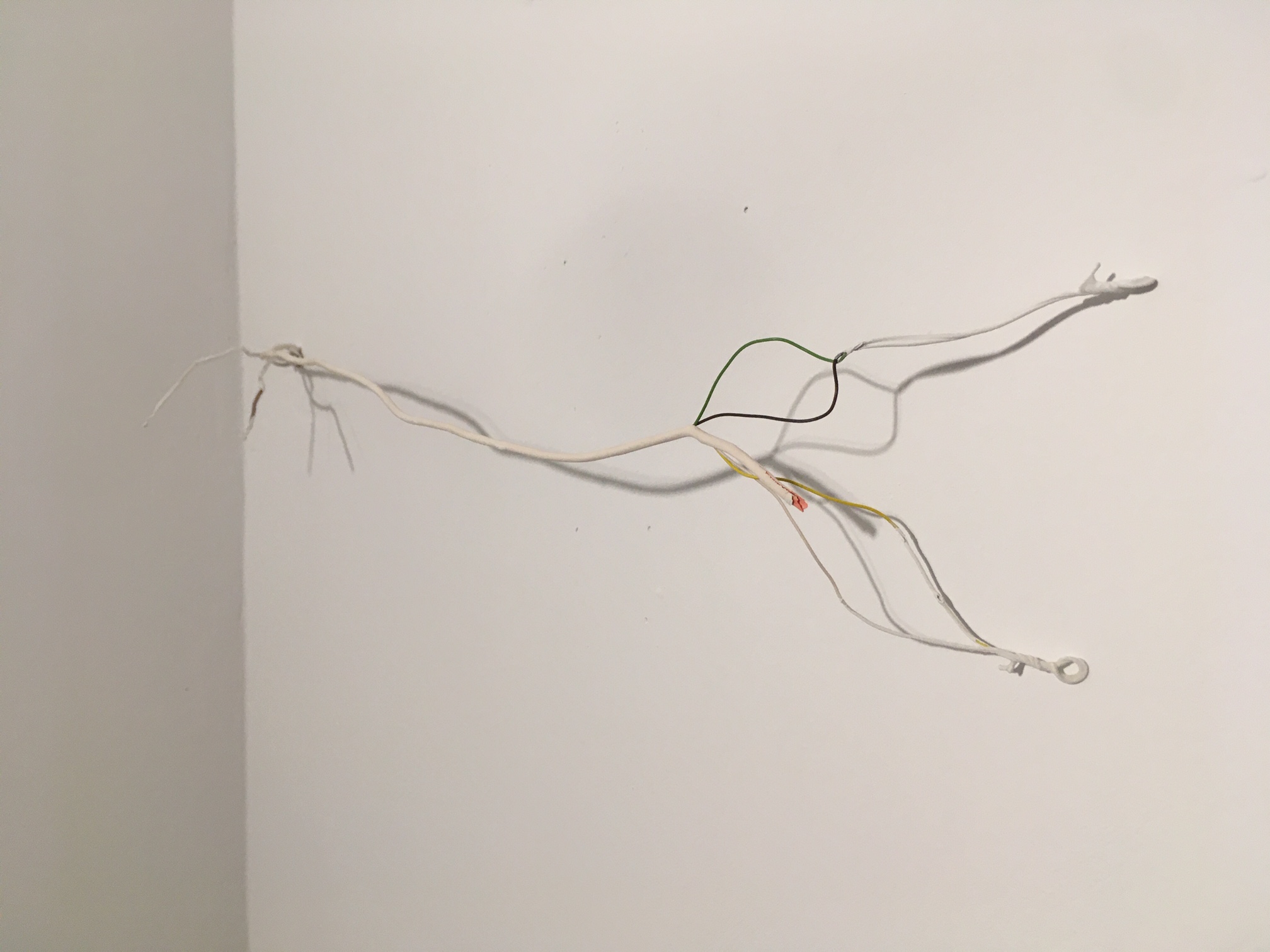

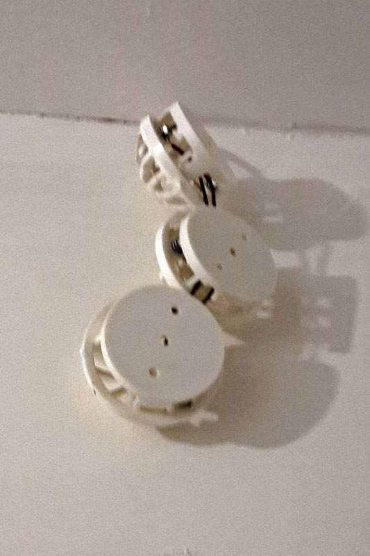

Здравствуйте! Пытаюсь восстановить пожарную сигнализацию в квартире. Прошу помощи разобраться в проводках.
Дом новый, 17 эт. Во время ремонта в квартире датчики были демонтированы строителями, провода выведены, сами датчики остались лежать на подоконнике. Это ИП 212-64 - 2 шт и ИП 212-142 - 1 шт. Провода от застройщика выведены в прихожей, тамбур перед кухней и тамбур перед спальней. При этом перед кухней и спальней приходят по 2-жильные провода, а в прихожей 1 провод 2-х жильный и 1 4-х жильный (при этом у 4-х жильного жилы скручены по 2).
Как это все обратно подключить?
Основной вопрос - что делать с 4-х жильным проводом? Это просто у застройщика 2-х жильный кончился? Тогда как понять какую скрутку на какую клемму извещателя сажать? В квартире не должно быть сирены? (В общем коридоре сирена есть).
И, я так понимаю, ИП 212-142 (автономный) оказался у меня случайно (видимо, застройщик решил сэкономить и для сдачи дома прилепил такой, вместо ИП 212-64)?
Фото из прихожей прилагаю (приходят 1 провод 2-х жильный (белая и коричневая жилы) и 1 провод 4-х жильный (скручены по парно белая+желтая и зеленая+черная).

Toffguy, вам просто прикрутить, или чтобы работало? Тогда вызывайте слаботочника из УК, он восстановит работоспособность. Просто проводками это не решается.

Toffguy, прикрутить можно, но работать не будет. Когда датчики отсоединили, блок управления их вычеркнул из системы. Чтобы БУ их увидел, надо перепрописывать. Те нормальные мастера, кто наелись таких случаев, не отсоединяют датчики от провода, а укутывают всю соплю в полиэтилен. Потом провод заштукатуривают, и датчики вешают по месту не отсоединяя.... И таки да, узнают заказчики о таких случаях после пожара... Когда вроде надеялись что сигнализация есть, а на самом деле проводкИ бесполезные... Ну и совет -когда исправят, проверить сработку в присутствии мастера.
