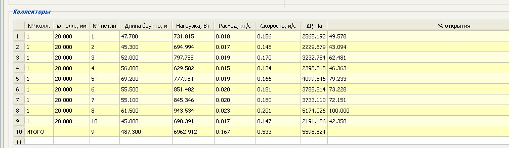

Купил трехкомнатную квартиру 97 м2. Дом еще строится, стяжки еще нет. В квартире будет стоять котел. Есть 2 лоджии, они будут утеплены и присоединены к квартире. Отопление планирую сделать смешанным: теплые полы и батареи(на случай если ТП не понравятся). От строителей будет стоять котел Beretta, но буду менять его на Vaillant, плюс поставлю бойлер и сделаю рециркуляцию ГВ.
Сначала хотел определится с теплыми полами, так как по ним больше всего вопросов у меня.
Сделал расчет теплопотерь. Считал вручную и с помощью программы от Valtec. Теплопотери через ограждающие конструкции - 1720Вт (в программе от Valtec - 2272Вт).
Теплопотери на воздухообмен из расчета 120м3 в час - 1998Вт. Общие теплопотери - 3716Вт.
Так как планирую сделать звукоизоляцию, то пирог ТП будет следующим: мин.вата 5см, трубы ТП, стяжка 7см.
Шаг ТП взял 20см, на лоджиях шаг 10см.
Раскладка ТП:
Результаты расчета ТП:
Покритикуйте раскладку ТП, может быть можно сделать что-то более оптимально или что-то сделано не так? А теперь вопросы:
- Подводящие трубы до петель вести в стяжке или в утеплителе?
- Шаг лучше уменьшить? Не будет ли неравномерного нагрева пола?
- Как быть с дверными проемами? Как в них делать раскладку ТП?
- Делать ли едиными стяжки лоджий и комнат?
- Можно ли в коридоре и на кухне использовать тепло подводящих линий или лучше сделать отдельный контур?
