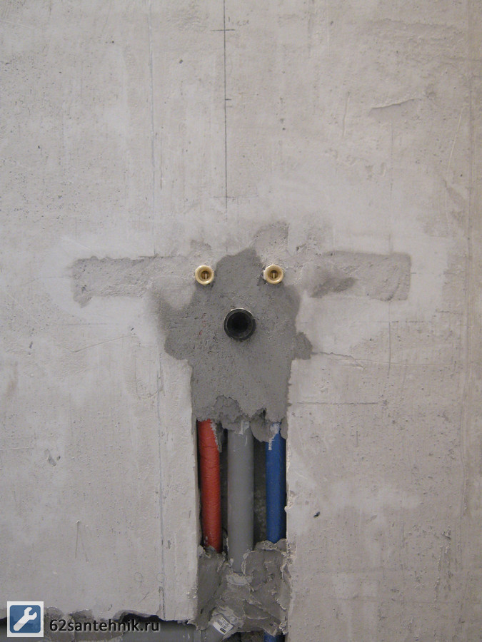

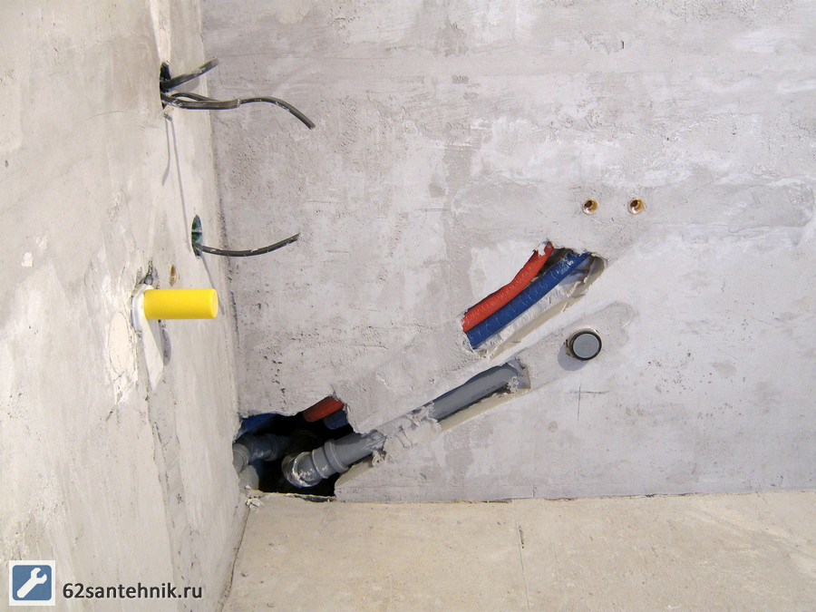

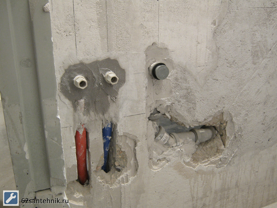

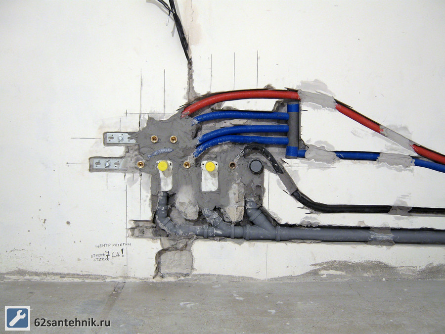

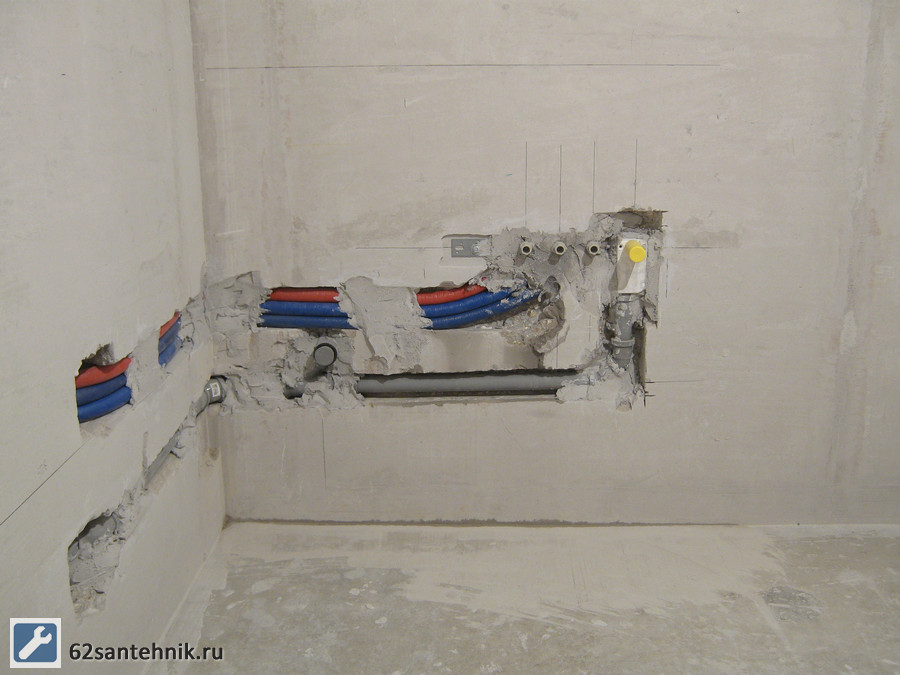

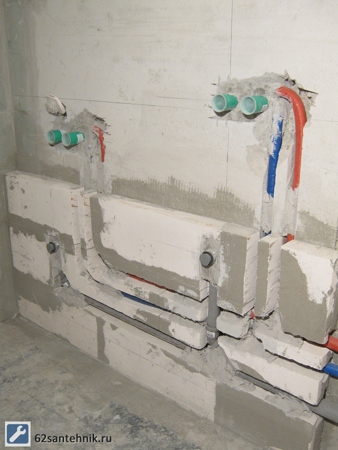

62santehnik
62santehnik
Регистрация: 22.11.2013
Сообщений: 1209
09.01.2014 в 01:48:17

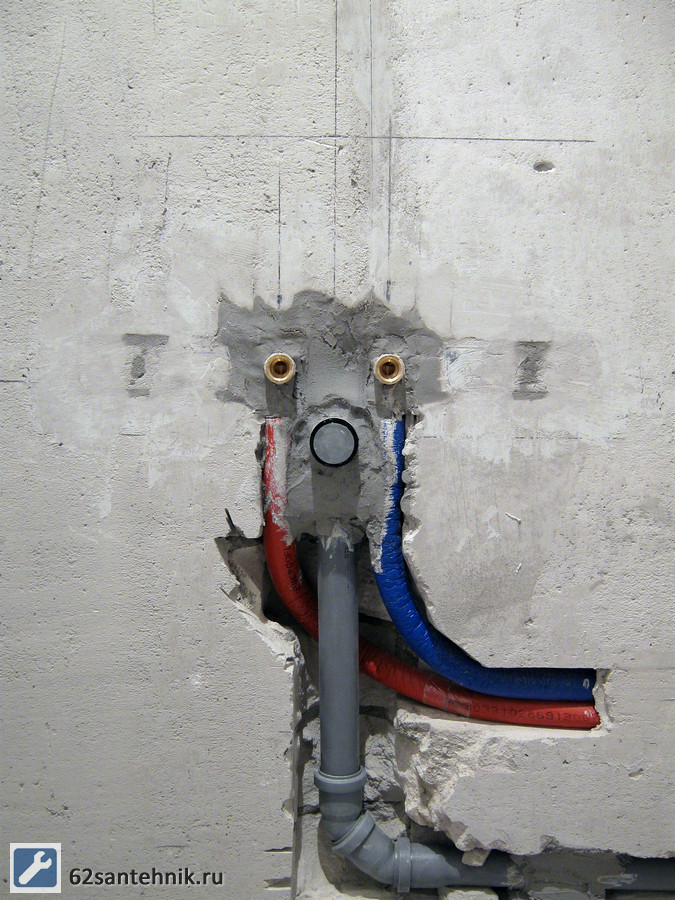

отвод сифонный Ostendorf DN 50/40 (арт. 18250)
Вы купили не очень удачную манжету, да и что говорить, сам сифонный отвод.
Соответственно чтобы подсоединить 32 трубу к сифонному отводу лучше использовать:
  1. Отвод сифонный Ostendorf (Остендорф) HTSW 40/30 арт. 111910
  2. Манжета Ostendorf (Остендорф) HTGM резиновая 40/30 A арт. 881200
40 канализации достаточно для раковины. Лично я другой никогда не пользуюсь.
В любом случае трубка сифона упирается в борт резинки, но она мягкая и легко поддаётся.
Купленная вами резинка жёсткая, но по идее принцип установки такой же. Такими резинками и отводами никогда не пользовался, в том числе по тому, что плиточнику легче сделать отверстие под указанный мной сифон.
А указанный вами набор, только с резинкой Дн 40 - ставлю на кухню.
Вот примеры:
На видео по вашей ссылке сифонный отвод с 50 мм подключением к канализации и 40 мм отверстием под резинку - редкий экземпляр.
Warhamster
Warhamster
Регистрация: 23.12.2010
Самара
Сообщений: 5440
09.01.2014 в 02:41:16
Это у Вас там не в бетон каналья заштроблена? Особенно на фотке, где стояк отопления?
62santehnik
62santehnik
Сообщений: 1209
09.01.2014 в 02:45:48
Всё нормально.
