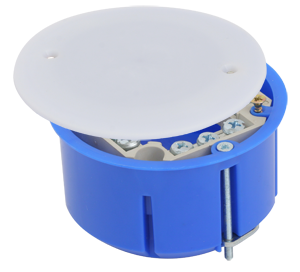

vagiff написал : Нашел у них заглушки, но у таких дырки под провода придется самому сверлить... думал есть уже что-то такое готовое
Вы меня недопоняли - я предлагал не леграндовскую заглушку дырявить, а обычную пластиковую - такие круглые белые продаются. Она из мягкого пластика толщиной 1 мм примерно. Если хотите непременно Легранд, то вам нужна не заглушка а кабельный вывод - он уже с дырой и сверлить ничего не надо.

maxx1 написал : А какая серия Legrand? У многих есть заглушки-выводы для кабелей вместо механизмов специальные.
кабельный вывод называется http://legrand-220.ru/product/2660/

А еще есть такие внешние розетки. http://anlan.ru/catalog/3157 http://anlan.ru/catalog/3158 Вроде должна закрыть монтажную коробку.

Maxicom написал : Вот еще: http://www.hyperline.ru/catalog/plugs/fp-euro.shtml
Такие, кстати, на штатный подрозетник должны встать на раз - только комплектные винты надо на саморезы заменить. Вот и будет трех-портовая розетка.
http://www.aesp.ru/product/montazh-SCS/w45-1weuph-ew-ramka-dlya-rozetki/ Вот такие подойдут 100% плюс две вставки на две и одну дырку и три кейстоуна. Я такие регулярно ставлю сам и именно на подрозетники D68.

Расстояние между саморезами 60мм см.чертеж http://www.hyperline.ru/img/sharedimg/plugs/sx_fp-e-3.jpg

fiber написал : Вот такие подойдут 100% плюс две вставки на две и одну дырку и три кейстоуна. Я такие регулярно ставлю сам и именно на подрозетники D68.
Только обратите внимание - размер внутренний 50х50, а у Legrand 45х45.
