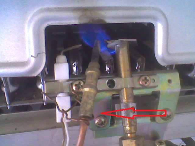

hudvin написал : При отпускании кнопки фитиль практически всегда тухнет (без зажигания горелки)
Почистить фитиль! Сегодня был такой же случай. У них слишком далеко находится термопара от фитиля! Чуть засор, и пламя не доходит до термопары. Я её приблизил вот так
10-40-99@mail.ru
