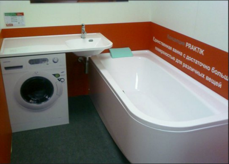

Хочу сделать в ванной столешницу из белого матового стекла и снабдить ее врезной раковиной. Размеры столешницы 1м на 50 см. Раковина около 40-45 см будет смещена к правому краю. Посему возникли вопросы:
  1. Возможно ли приклеить фаянсовую раковину к стеклянной столешнице? Если да, то как и чем?
  2. Как крепить такую столешницу? Под столешницей слева будет стоять стиральная машина, справа - раковина (так как на картинке).
  3. На сколько надежна будет такая конструкция?
Возможно.
Выбор за вами: будет раковина сверху или снизу.
Если снизу, то придется выбирать раковину с плоской окантовкой - чтобы была поверхность для контакта со стеклом.( ну хотя бы плоский окантовочный буртик) Хотя совершенно плоская кромка раковины предпочтительнее - смотрится лучше. Есть такой зверь " УФ- клей". ( наберите в поисковике, очень подробно объясняется) Если раковина будет крепиться сверху, то нижний край раковины обычно всегда плоский. Кроме того, можно использовать любой клей, вплоть до банального силикона - склеиваемая зона вне поля зрения.
Nuty написал : Как крепить такую столешницу?
Нижнее( под стеклом) положение раковины предпочтительнее, т.к. в данном положении сама раковина является точкой крепления стекла. Точка крепления с противоположной стороны - банальная хромированная нога для стола диам. 50мм. Крепится с стеклу тем же "УФ" клеем . Сдвиньте машинку на 50мм правее или засуньте её на теже 50мм глубже.
Nuty написал : На сколько надежна будет такая конструкция?
Если на ней не танцевать - то вполне надежна.

Тоже сначала подумала про такой клей, но представители стекольной фабрики сказали что не знают чем раковину к стеклу прикрепить. :) Буду клеить клеем.
Гело М написал : Нижнее (под стеклом) положение раковины предпочтительнее, т.к. в данном положении сама раковина является точкой крепления стекла.
Как раз хочу снизу, что бы на столешнице не было никаких выступов. Но вот только раковину, наверное, как-то нужно дополнительно к стене прикрепить? Если она будет висеть в воздухе приклеенная к столешнице снизу без крепежа, я думаю она отвалиться.
Гело М написал : Точка крепления с противоположной стороны - банальная хромированная нога для стола диам. 50мм.
А к стенам столешницу как крепить?

Nuty написал : Но вот только раковину, наверное, как-то нужно дополнительно к стене прикрепить?
Фаянсовая раковина (любая) расчитана на штатное крепление к стене. Поэтому здесь ничего мудрить не надо.
Nuty написал : А к стенам столешницу как крепить?
Нужно исходить из конкретного местоположения столешницы и размеров помещения. В миниатюре, которую вы выложили, столешница примыкает к стене возле стир машины. В этом случае легко можно ограничиться двумя креплениями "пеликан".
