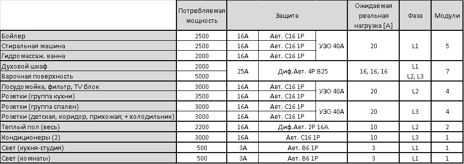

MINik написал : можно, но есть тонкость что если появится утечка и сработает это УЗО то отключатся все линии под ним, в первом случае под вторым линии останутся с питанием.
Это очевидно. В моем случае можно было бы все четыре группые розеток загнать под одно УЗО 50-63А (вместо двух 40А), что не критично с точки зрения отключения всей линии, но при этом экономит и место в щитке, и деньги. Меня смущает лишь вопрос касательно максимального тока утечки - я руководствовался расчетами приведенными в ПУЭ, см. выше. Если, скажем, общая нагрузка будет до 60А, то уже только по нагрузке ток утечки будет около 0,4*60=24мА, плюс провода... Много!
Solovey написал : Зато если часть проводки мы оставим без УЗО 30мА (например кондей и свет) то вводное УЗО на 100-300мА как раз будет выполнять противопожарные функции для этих линий.
Еще вариант: можно загнать кондей и свет под УЗО 30мА и дело с концом, противопожарное в сад. А?..

_Алексей_ написал : Так может загнать кондей и свет под УЗО и дело с концом?
Конечно.
Засовывайте все под 30мА и не парьтесь. 2-3 таких УЗО на всю квартиру и нормуль. Дальше можно делить и улучшать до бесконечности.

Solovey написал : Конечно. Засовывайте все под 30мА и не парьтесь. 2-3 таких УЗО на всю квартиру и нормуль. Дальше можно делить и улучшать до бесконечности.
Где-то видел схему, когда УЗО ставились на каждую фазу, по аналогии с моими реле напряжения. Как насчет такого?

_Алексей_ написал : Где-то видел схему, когда УЗО ставились на каждую фазу, по аналогии с моими реле напряжения. Как насчет такого?
Это делает невозможным включение варочной поверхности на две или три фазы только на одну. Потому что будут ложно срабатывать эти УЗО

Всем спасибо за комментарии, сделано несколько исправлений:
  • на оба кондея один обычный автомат С16;
  • свет разделяем на два автомата В6 1Р (вместо одного В10) - отдельно на кухню/студию и на комнаты;
  • уменьшаем номинал противопожарного УЗО до 40А (хоть это и несущественно). Само УЗО оставлю в квартире, т.к. не хочется заморачиваться с ЖЭК-овскими электриками (новострой, щитки на стояках закрыты и т.п.)
Новая схема вот:
Ничего не упустил?..
Оставшиеся вопросы: 1) Зачем разделять теплый пол (четыре блока: прихожая, кухня и 2 санузла)? Каждый блок будет управляться своим регулятором в положенном месте на стене, не нужен - отключил. Если утечка и выбивает автомат - отключаем по очереди и находим где. Голосуем?.. 2) Какого типа автомат(ы) на теплый пол, В или С?

_Алексей_, ванну с гидромассажем я бы на отдельную линию пустил и под диф защиту, обязательно, тоже отдельную. на 10мА например.

masol666 написал : ванну с гидромассажем я бы на отдельную линию пустил и под диф защиту, обязательно, тоже отдельную. на 10мА например.
Зачем? Ванна вместе с стиралкой будет под УЗО 30мА - вполне достаточно чтоб не стукнуло... В чем существенная разница?

_Алексей_ написал : Зачем? Ванна вместе с стиралкой будет под УЗО 30мА - вполне достаточно чтоб не стукнуло... В чем существенная разница?
вас стукнет в любом случае, а разница в том, что лежа в ванной вы не успеете из нее выскочить. есть такое понятие как защита от косвенного и прямого прикосновения. и 10мА сработают быстрее чем те же 30. и в теме(схеме) отсутствует устройство СУП.

masol666 написал : 10мА сработают быстрее чем те же 30.
Не все так просто... См. здесь. Мой вывод (конечно, IMHO!) - при 5-проводной схеме и при возникновении возможных реальных ситуаций разницы между 10мА и 30мА - нет.
По поводу СУП (ДСУП)... У меня в ванную комнату заходят 2 полностью автономных 3-жильных провода (фаза, N, PE), от которых запитываются 1) СМ и розетка около зеркала 2) Гидромассажная ванна Учитывая, что есть провод заземления для каждого потребителя, ДСУП (подключение всех токопроводящих поверхностей к единой шине РЕ) вроде как отдельно городить нет надобности? Есть, правда, еще полотенцесушитель (водяной) и краны ХВС/ДВС - нужно ли их тоже подключать к РЕ?
