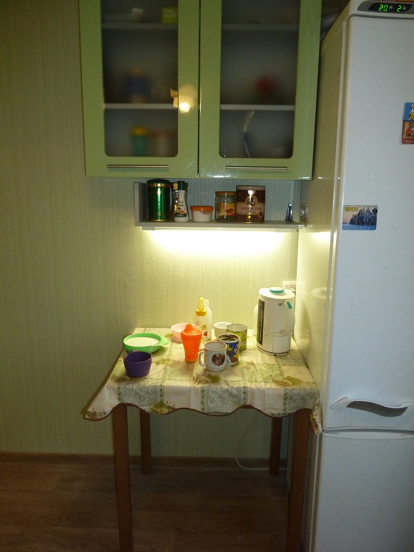

Хочу сделать жене подсветку рабочей поверхности на кухне. По светимости на милиметр понравились Осрамовские лампы серии HO. Беда в том, что не могу купить для них светильник. :( Светильники, какие вижу в магазинах на нужную мощность длинее! Т.е. для лампы Т5, 21 ватт мощности, длиной 849 мм - есть светильник. А для Т5, 24 ватта, 549 мм - нету ((
Где их брать??
Особой эстетики не надо, вполне согласен на что-то подобное:

Ваш выбор довольно затратен :( Светильник с лампой стоит почти 3тр :eek: http://shop220.ru/product34097.htm + http://shop220.ru/product10293.htm А лампы T4 не нравятся? T4 20W - 553мм 1300люмен У меня такая лампа в светильнике NEL-A2-E120-T4-840/WH столик кухонный освещает - очень ярко, простые светодиоды отдыхают :) и всего 400р :)

Если честно, не нужны 80Вт на столешницу 1600мм. Такой мощности достаточно на небольшую кухню целиком ;) В большинстве случаев, хватает мощности 15Вт/м. 1,6х15 = 24Вт на весь Ваш стол Но если хочется поярче (например столешница очень тёмная) - вот несколько ярких вариантов 2 светильника последовательно на T4 24Вт = 48Вт 2 светильника последовательно на T4 30Вт = 60Вт (по длине чуть более 1600мм) 2 светодиодных ленты параллельно 2х1,6х15=48Вт 3 светодиодных линейки последовательно 3х15=45Вт
