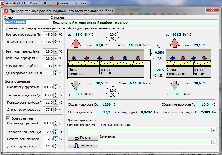

А можете подсказать? Сколько на метре трубы теплопотери например 16 металлопластика в стандартной стяжке при тепловой потере 60Вт/м2

Гидравлика написал : А можете подсказать? Сколько на метре трубы теплопотери например 16 металлопластика в стандартной стяжке при тепловой потере 60Вт/м2
Извините, но Вы путаете причину и следствие. Не может быть "теплопотерь", может быть только теплоотдача (и какой-такой "стандартной"?) стяжке в 60 Вт/кв.м в зависимости от того, как устроен "пирог" теплого пола; от того, какой утеплитель; толщина стяжки; материал, диаметр и шаг трубы; тепловой режим петли ВТП; используемого чистового покрытия и температуры окружающей среды. Причем рассчитывается теплоотдача как вверх от стяжки с ВТП, так и вниз. И уже после проведения такого сложного расчета
можно например сказать, что кв.метр при описанных на картинке расчета ВТП даст 86 Вт/кв. вверх и 3,3 Вт/кв.м вниз, при температурах над и под стяжкой ВТП плюс 20 градусов, при остывании в петле на 10 градусов, при температуре подачи воды в петлю 45 градусов, шаге трубы 150 мм. Это для основной зоны. Для краевой зоны уже свой расчет справа на картинке.
На картинке упрощенного расчета, видно от скольки еще важных параметров будет зависеть теплоотдача теплого пола. Кстати, мраморные ВТП дают наибольшее количество тепла вверх. Поэтому, если в этом же примере расчета учитывать не мраморное покрытие, а ламинат или ковровое покрытие, то теплоотдача вверх может упасть до смешных величин. Например, до 15 Вт.кв.м вверх. И это при наличии утеплителя толщиной 50 мм и отапливаемом помещении снизу (плюс 20 гр), под плитой перекрытия, на которой лежит стяжка с ВТП.
Если же под слоем ВТП будет минус 20 градусов, то вверх такая стяжка может вообще не отдавать никакого тепла. Т.е. все топливо, потраченное на прогрев такого ВТП будет уходить исключительно на обогрев улицы.
Именно для выяснения того, сколько топлива будет уходить на обогрев улицы, а сколько на обогрев помещения и какую теплоотдачу можно получить вверх (т.е в помещение) и с каким чистовым покрытием и требуется расчет.
Из него уже и будет ясно гидросопротивление такой петли теплого пола, длина трубы в ней, расход теплоносителя и прочие важные и нужные свойства и характеристики.

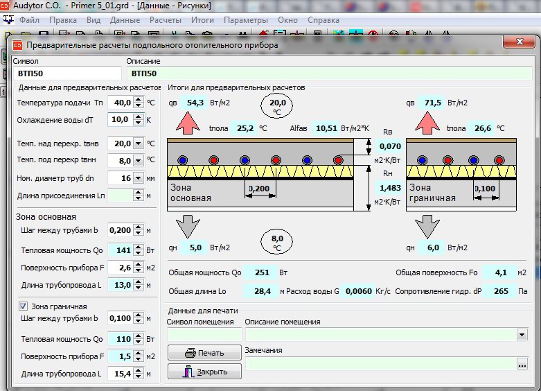

Гидравлика, вот пол, о котором хотели узнать. Но большое НО! Это только при покрытии плиткой толщиной вместе с плиточным клеем 10мм. При чистовом покрытии типа линолеума, ламината, коврового покрытия теплоотдача падает в 4-8 раз!
По плите перекрытия с воздушной прослойкой 300мм. Остальные параметры расчета на картинке.
