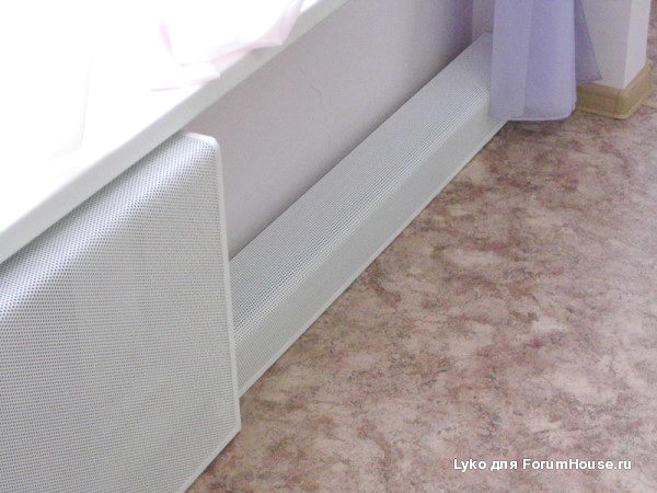

И на резьбах отопление служит у многих более 50 лет. Паковать резьбы главное правильно. Сварка не надежнее.
Экран облагораживает внешний вид чугуна типа МС140. Но крепости крепления радиатора не добавляет.

Если их экраном закрыть, может, ничего, никто не облокотится тогда на них, не свернет на бок?
Пошучу. Если на экран наварить тысячу острых шипов смазанных ядом кураре, то никто на них не облокотится. :)
