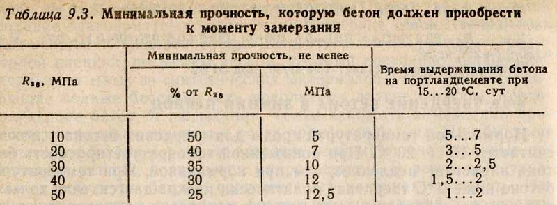

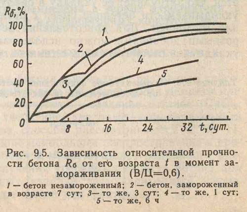

1) Если положите сейчас бетон, то он успееет схватиться, но может не набрать необходимой прочности цементного камня, чтобы воспринимать напряжения от замерзшей воды. 2) Есть еще важный момент: при температуре ниже +5 практически полностью останавливаются химические процессы твердения цемента. Т.е. сколько у Вас бетон наберет прочности до полной заморозки предсказать невозможно. 3) Еще момент: после оттаивания набор прочности цементного камня идет в несколько раз медленнее "нормальных условий" (там происходит самозалечивание микротрещин) и окончательная прочность заметно снижается от "проектной". 4) Экзотермии в таком объеме не дождетесь - за ночь легко может промерзнуть (если не греть).

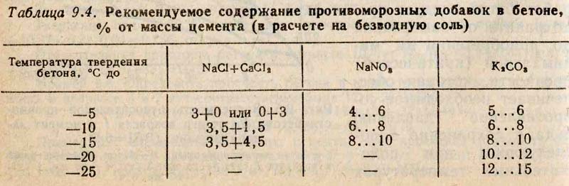

  • в качестве противоморозной добавки можно поискать поташ - это добро уж точно у Вас есть, да и наиболее оптимальный вариант
  • такие столбики я бы сделал из кирпича М150 (почти гарантированная прочность :))
  • вообще-то поваренную соль в некоторых случаях да в таких объемах вполне можно применять :)

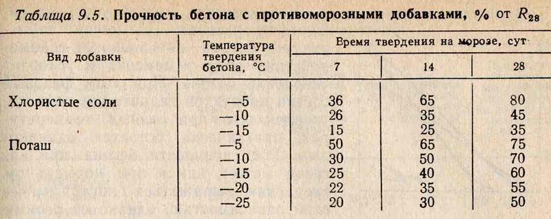

Усложняете господа . 3 суток -75%прочности. 28суток -100 % . Обычная поваренная соль и есть главная противоморозная добавка . Посыпьте сверху .

Поскольку вопрос этот всплывает регулярно, вот четыре таблички и небольшой справочный график из "Технологии бетона" Баженова. Много проясняет.

Обычная соль- 2% от массы цемента. Тем более арматуры там нет, значит не стоит заморачиваться... Добавьте 1 пачку на ведро цемента. Мы так и -22 кирпич клали. 75% прочности обычно на 28-й день. А 100% и через 300 лет не обещают...
