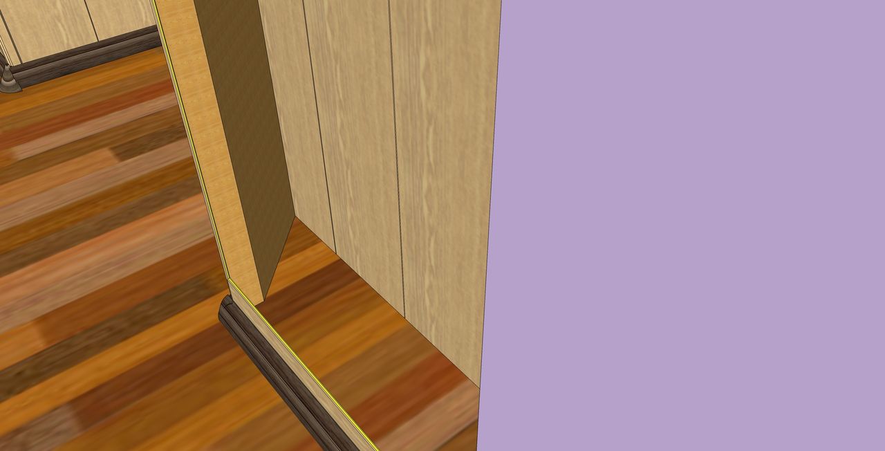

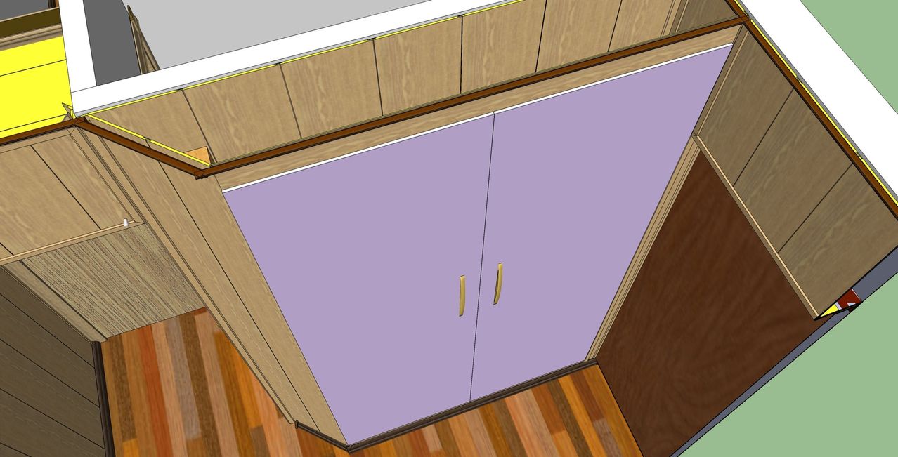

Как лучше сделать двери шкафа, как на этом видео? Думаю сделать фасад 2400 мм высотой и 600 мм шириной из листа МДФ 16 мм, зеркало заказать с фаской 5 мм, приклеить его к мдф на жидкие гвозди Liquid Nails LN-950 полиуретановый (написано, что подходит для зеркал). МДФ с обратной стороны и торцов покрыть лаком. Накладная петля Blum Modul 170 градусов в кол-ве 6 штук на одну дверь. Для того, чтобы в зеркала можно было смотреться со всех сторон, двери хочу сделать, чтобы открывались друг к другу, - в шкафу будет делаться перегородка из мебельного щита 40 мм толщиной, на два отделения, и на этот щит навесить двери с обоих сторон.
hitachi
hitachi
Регистрация: 20.08.2013
Сообщений: 387
02.02.2014 в 19:00:40
Эти петли просядут под таким весом. Прогнётся плечо вылета петли (удлинитель).
