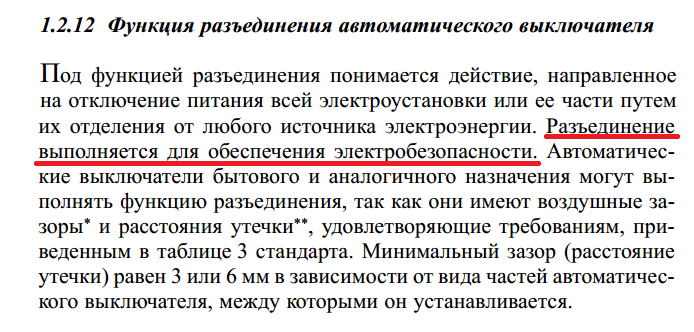

haramamburu написал : А я думал что ВН и рубильник - это одно и тоже... не?
Впредь буду внимательнее в терминологии. И хотелось бы спросить, на схемах ВН и рубильники должны одинаково рисоваться?

pudra, и что за букварь? Вы однолинейки видели/читали? хрень там какая то на фото...

haramamburu написал : pudra, и что за букварь? Вы однолинейки видели/читали? хрень там какая то на фото...
По этому букварю в МЭИ нынче учат.
Видел, но не вчитывался. Поэтому и задаю вопросы, не стыдясь своего незнания.

pudra написал : По этому букварю в МЭИ нынче учат.
Обложку можно?

Харечко В.Н., Харечко Ю.В. Автоматические выключатели модульного исполнения (справочное пособие)

haramamburu написал : Обложку можно?

Kamikaze, я не спорю, что АВ или ВН могут являться разъединителями ... но не наоборот...
если кит, дышит воздухом и есть млекопитающее - то является животным, то это не означает, что каждое животное Кит)))
pudra, не удивлюсь, что это лишь ... обзорно показаные обозначения... типа "это" д.б. "размыкающим контактом коммутатора"... Я, например, нигде не видел обозначения выключателя , как на скине, в реальных схемах... Обычно например те же контакты замыкания/размыкания конкретно привязаны к определенной катушке контактора/реле/пускателя с помощью доп. буквенно цифровых обозначений, все ИМХО

haramamburu написал : pudra, не удивлюсь, что это лишь ... обзорно показаные обозначения... типа "это" д.б.
Может быть, может быть. Как в одном из стихов Полозковой: "...Это ты все бегаешь и кричишь – но, ребята, это же – это страшное на...лово и абсурд"
ГОСТ 2.755-87 действует еще?

pudra написал : ГОСТ 2.755-87 действует еще?
это на самом госте надо смотреть... типа заменен или отменен... и к чему это привели? по фото мало общего с ранее выложенным :)
