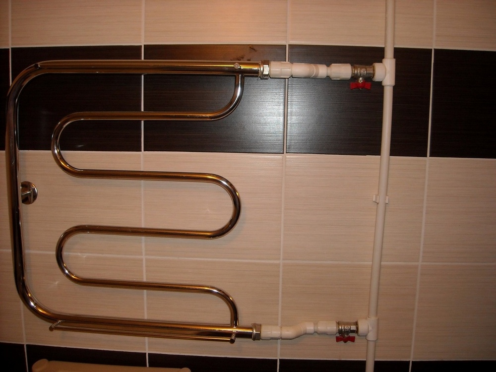

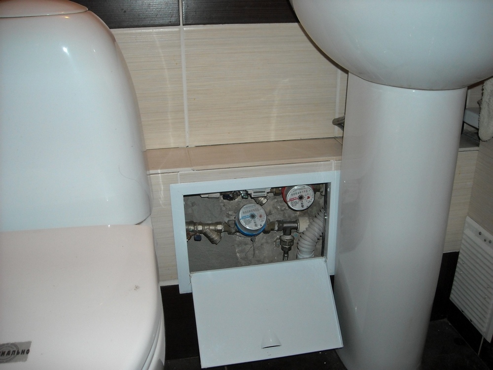

art74 написал : выложи фото как полотенчик сделал, и короб куда все добро спрятал: я так понимаю в нишу? или все таки короб?
Сделал фото,сильно не пинайте первый раз все.

OlegGD, Ну ё-моё... а байпас-то зачем так сделан на полотенцесушителе? Греет хоть ПС-то? если да, то и пусть с ним. :)
Всё же при исходных условиях, как ни странно, дешевле всего и красивее было бы обшить пластиковыми панелями.

Умко написал : OlegGD, Ну ё-моё... а байпас-то зачем так сделан на полотенцесушителе? Греет хоть ПС-то? если да, то и пусть с ним. :)
Греет отлично. Что такое байпас.:scare

Умко, а почему бы и не байпас? )) полотенчик снять и все такое. тока краник на нем бы поставить и опор скользящих добавить. и трубу армированную. видно, гнет

spaceeggs написал : а почему бы и не байпас?
Чтоб соседей мочь контролировать. ;) Байпасс хотя бы заузить, но при таком ходе совсем не критично. Даже плюс, ибо полотенчик можно и отключить, весной, например.
OlegGD, сами клали? Гребёнку углов заметно.

spaceeggs написал : Умко, а почему бы и не байпас? )) полотенчик снять и все такое. тока краник на нем бы поставить и опор скользящих добавить. и трубу армированную. видно, гнет
Труба была ровно все, пока в подвале не переделали что то и потянули ее.Первый этаж. Опор сам меньше ставил.Краны поставил, были случай что текли ПС и менять надо (вызов,перекрыть воду).

AndyMirror написал : Чтоб соседей мочь контролировать. ;) Байпасс хотя бы заузить, но при таком ходе совсем не критично. Даже плюс, ибо полотенчик можно и отключить, весной, например.
Да, сам и первый раз в ванной, там мне мешал старый полотенце сушитель, и опыта не было. Только пару фартухов на кухню.

OlegGD написал : Сделал фото,сильно не пинайте первый раз все.
Швы плитки затереть :yu и смело сдавайте Хозу ;)
