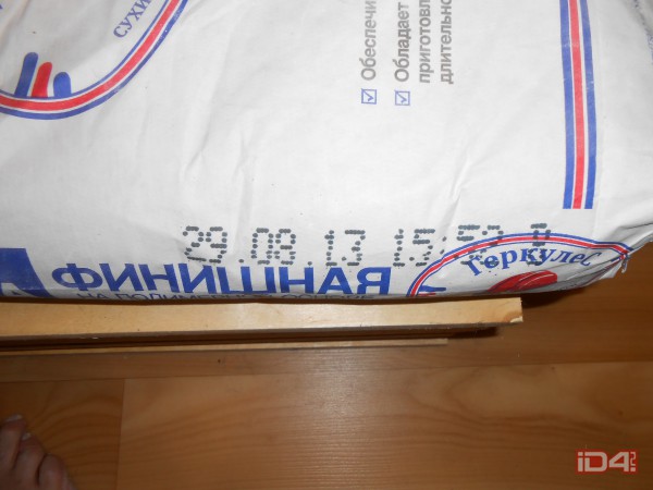

Финишная шпатлевка Геркулес

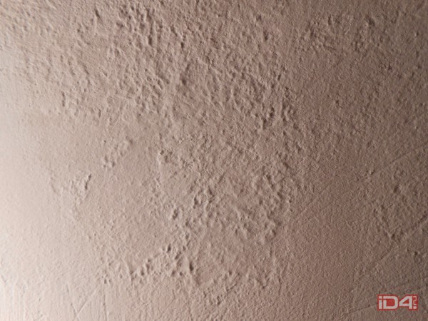

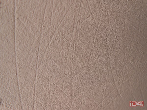

При замешивании образуются трудноразбиваемые комки. После нанесения не образуется заявленная гладкая поверхность.Легко шлифуется, даже ладонью.При шлифовании образуются глубокие царапины, поверхность шершавая. После грунтования шпатлевка раскисает, поверхность вся в шагрени.
Фото:
мешок: http://www.id4.ru/top/pic/g7148m7X53-0.jpg после шлфовки: http://www.id4.ru/top/pic/g7148m7X53-1.jpg после грунтовки: http://www.id4.ru/top/pic/g7148m7X53-2.jpg

Еще, оказывается, с финишной шпатлевкой Геркулес не я один попал. Знакомая колымщица по штукатур-малярным работам сказала,что была такая шпатлевка у одного клиента.Сказала, что сплошной мел.Клиент сдал начатый мешок в магазин.

А завод упирается, говорит ,что не было нареканий на данную партию. А насчет подделки не поттверждает, отправил 2 фото мешков с отметкой дата.время.партия. Если на эту партию нареканий не было, значит на другие бывали. Что совершенно недопустимо!
