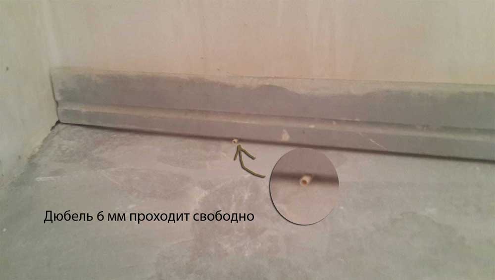

fabler, вполне вероятно,что вы несколько некорректно выставили фото.надо включить горизонт лазера и рулеткой промерить высоты.если ,как говорит барселонетта,на точке излома +5мм,то правило на этой точке как на качелях будет качаться,и при максимальном перекосе вправо или влево зазор как раз и будет более см на одном краю правИла,и 0 на противоположном.на счёт пыли--здесь я больше на вашей стороне--найти в питере пылесос,думаю проще пареной репы.я бы пошёл вам навстречу.тем более однозначно косяк исполнителя.ну и снимаю бугры так:беру штраборез-пылесос,выставляю глубину,какую надо снять и полосую бугор в клеточку. затем перфом снимаю.потом наливайкой по выдолбленному меступротягиваю правИлом.муторно,канешно,но достаточно еффективно,и нет мест.где на 0 слой сходит п.с.а от выяснения отношений толку НОЛЬ

Не буду отвечать на мелочи. Неважно это. Поехал, и сделал так, как просили. Фоторепортаж полный, отвечаю за каждый пиксель.
Шишки как таковой нет, ну, или - мелочь. Есть гуляющий как угодно кривой пол. ВЕСЬ. ВЕЗДЕ.
Это касаемо шишки и коридора.
Это комната слева, с ровной ямой в центре глубиной 10 мм на всю комнату
Это другая комната, с винтообразным завалом в 5 мм по всей площади.
В третьей комнате так же увод 5 мм на 2 пог. метра. Фотографировать стало лениво. Чего уж... На кухне то же самое.
Не уверен, что есть предмет обсуждения "шишек"

fabler, сейчас надо найти самую высокую точку(похоже она там, где шесть кубиков). От нее натереть маяки "от нуля" по всей площади помещений. По маякам разогнать наливайку. Даже в таком варианте на след день надо скребсти строго вертикально 2метровым правилом-трапецией острым краем вдоль-поперек до "проявления" маяков или допустимых норм. Будет идеально.
