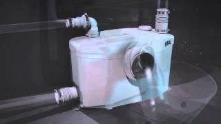

Полагаю, что виной является неудачная конструкция расположения измельчителя внизу у насосов Сололифт . У французских отцов-основателей этого "гаджита" )) фирмы SFA измельчитель сверху, поэтому они и меньше подвержены таким "болезням".

Почувствуйте конструктивную разницу. Для убедительности вышесказанного, можно в неофициальной беседе за рюмочкой "чая" получить от официальных сервисменов и сравнить статистику обращений к ним по этим двум производителям (Sololif от Грюдфос или Санинасос от SFA) ... этот метод был проверен мною ещё в 2005 году, когда я должен был выбрать модель надёжного насоса принудит. канализования для одного очень серьёзного объекта
sanipro 31 10 12 Sololift 2 WC 3.wmv
