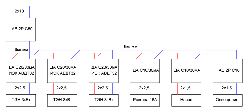

ksiman написал : Данных недостаточно. Помещение не повышенной опасности (влажное, открытое, в подвале)? Для чего розетка Какой насос Какие кабели проложены
1)Летняя кухня, сухое, под крышей, отапливаемое - это где я хочу поставить щиток с ав. 2)ТЭНы - на улице в металлическом шкафу. 3)Розетка - на улице под навесом (чайник включать, телефон зарядить ну и т.д, может быть плита электрическая будет, но это другой разговор). 4)насос-Технические данные Допустимый диапазон температур от -10° C до +110° C Подключение к сети 1~230 В, 50 Гц Класс защиты IP 44 Макс. рабочее давление 10 бар 5) На счет кабелей проблематично, не знаю как правильно сказать. Если конкретно на тены с насосом, то от входного 40а ав идет тонкий 2х1.5. А так кругом какието толстые круглые на 2 жилы

Вводная фаза одна? Насос чем нибудь управляется?

Фаза одна, насос только автоматом (вкл.- выкл), в насосе 3 скорости.

Земли нет и не предвидиться? Надо подумать... Утром чего-нибудь нарисую...

Набросал схемку в соответствии с исходными требованиями, обеспечивающую более-менее безопасную эксплуатацию нагревателей в текущих условиях работы.
Следует иметь в виду, что никакой защиты ТЭНов не предусматривалось и в случае отключения циркуляционного насоса могут возникнуть проблемы с перегревом

за схемку спасибо большое. А вместо провода 6 кв.мм. гребенка подойдет или провод обязательно? Да проблемы с перегревом могут возникнуть. Но тут проще. насос работать перестанет, в доме батареи перестанут греть, соответственно придется идти смотреть все ли работает.

ГопСтоп написал : дифы АИК или ИЕК не помню точно
АИК - таких не бывает. :) Очевидно, ИЭК дифы у них - электронные - не лучший выбор, да и производство в Китае в уловиях жёсткой экономии со всеми вытекающими...
