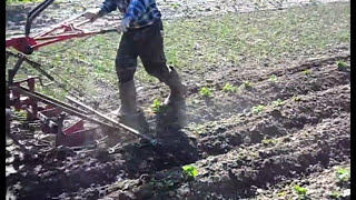

Марош написал : Внизу гребня, в борозде, "асфальт", двухрядный окучник лезть в землю не хочет
Вы пройдите культиваторными стрелками и все разрыхлится.

mastera написал : Вы пройдите культиваторными стрелками и все разрыхлится.
Что будет разрыхляться культиваторными стрелками? Гребень с взошедшим картофелем? Да и нахрен они мне для картофельных гребней? Для картофельных гребней нужен окучник. Это же не свекла.

Марош написал : А я почти неделю ждал, что бы по бороновать. Вот что хорошо, когда во время посадки формируются высокие гребни, так это то, что даже после того, что прошла неделя, как прошел сильнейший продолжительный дождь и образовалась толстая корка, гребень, после этого остался рыхлым. Внизу гребня, в борозде, "асфальт", двухрядный окучник лезть в землю не хочет, а с гребня сухая корка, почти в сантиметр толщиной, слетала от сетчатой бороны, ломаясь на мелкие кусочки без всякого сопротивления.
Ну это еще раз доказывает то, что в наших с Вами климатических условиях гребень рулит)))

Андрей6319 написал : Ну это еще раз доказывает то, что в наших с Вами климатических условиях гребень рулит)))
Особенно, гребень сформированный с самого начала посадки, "рулит" на тех картофельных участках, где земли тяжелые. На легких, возможно, его эффективность не так заметна.

Наверное на этом и остановлюсь
Разве что придется подкорректировать длину зубьев по результату прохода по окученным грядкам. Обзор окончен, благодарю за внимание)))

Марош написал : А я почти неделю ждал, что бы по бороновать. Вот что хорошо, когда во время посадки формируются высокие гребни, так это то, что даже после того, что прошла неделя, как прошел сильнейший продолжительный дождь и образовалась толстая корка, гребень, после этого остался рыхлым. Внизу гребня, в борозде, "асфальт", двухрядный окучник лезть в землю не хочет, а с гребня сухая корка, почти в сантиметр толщиной, слетала от сетчатой бороны, ломаясь на мелкие кусочки без всякого сопротивления. При этом со всходами картофеля ничего не делалось. Даже листики не повреждались. Ждать долго не будем, проветриться и будем окучивать.
Дополнение к снимкам. Окучивание и рыхление гребней картофеля. Двухрядный окучник и сетчатая борона. 2
