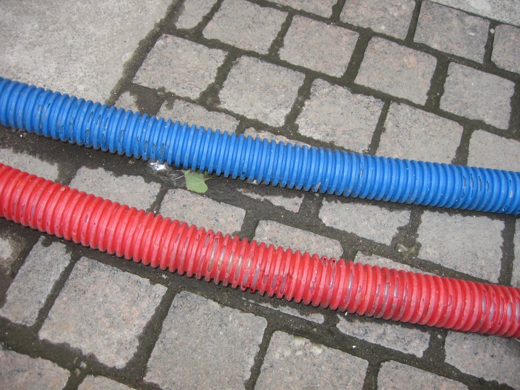

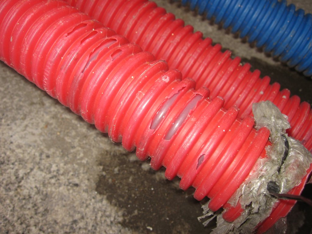

Олечка написал :
Ответ - на фотографиях.
вот эта?
Олечка
Олечка
Регистрация: 19.03.2011
Электросталь
Сообщений: 844
26.02.2014 в 20:04:39
haramamburu написал : А где написано про стойкость у УФ?
Ошиблась. Стойкость к УФ - отсутствует, Вы правы. *Условия монтажа: монолитное бетоностроение; скрытая прокладка в штробах стен, в стяжке полов, в пустотах фальшстен, фальшполов, фальшпотолков из несгораемых материалов. Допускается открытая прокладка по основаниям всех групп горючести (НГ - Г4 по ГОСТ 30244) и воспламеняемости (В1 – В3 по ГОСТ 30402), *при отсутствии воздействия ультрафиолета.
юра Т написал : вот эта?
На фотках двухстенные? Нет, не эта. Они и внешне не похожи: профиль гофры и цвет разные.

юра Т
юра Т
Регистрация: 25.08.2006
Сообщений: 13220
27.02.2014 в 12:20:02
Олечка написал : Они и внешне не похожи:
все красные и синие что я видел беспощадно разрушались от солнышка...
