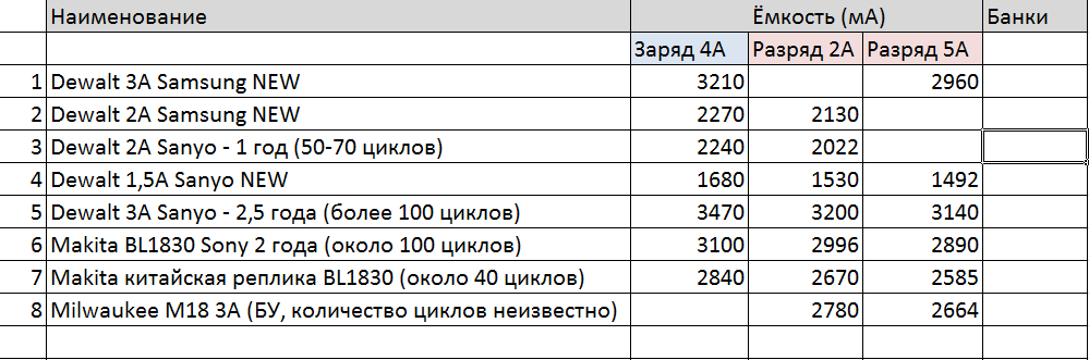

Предлагаю собирать в данной теме различные данные по теме эксплуатации, ремонта, тестирования различных химических источников тока для электроинструмента. Любый полезные данные приветствуются к размещению в данной теме. На досуге я провёл тестирование некоторых АКБ в различных режимах. Делаю свой небольшой начальный вклад:

Ssshaman, выложите XLS, редактировать будем :) Моя китайская батарея тоже около 30-40 циклов заряд -разрядов емкость при разряде током 2 ампера 2610мА*ч, но после произведенной балансировки элементов, так как внутри нет схемы контроля каждого элемента поэтому при вскрытии было обнаружено что на одних напряжение 3,6 вольт на других 4 вольта. Оригинальная макитовская батарея выдала на 2 амперах 3а*ч Девалт 2а*ч саньё на 2А выдал 2020ма*ч
Миллуоки поддельные китайские при заявленных 1,5 и 3 а*ч выдали только 1,28 и 2,6 а*ч соответственно :)

В табличку надо обязательно добавлять информацию о индексах банок, иначе информации очень мало.

Serg написал : В табличку надо обязательно добавлять информацию о индексах банок, иначе информации очень мало.
Согласен.Столбец уже есть, просто не успел заполнить
Anat78 написал : Ssshaman, выложите XLS, редактировать будем
Тогда получится мешанина, думаю надо сделать примерно как в теме про саморезы 6*60, в начале обновляемая табличка, а дальше люди отписываются.

Эта тема в том числе для того и создана, чтобы показать, что "заменители" - это выброшенные деньги.
