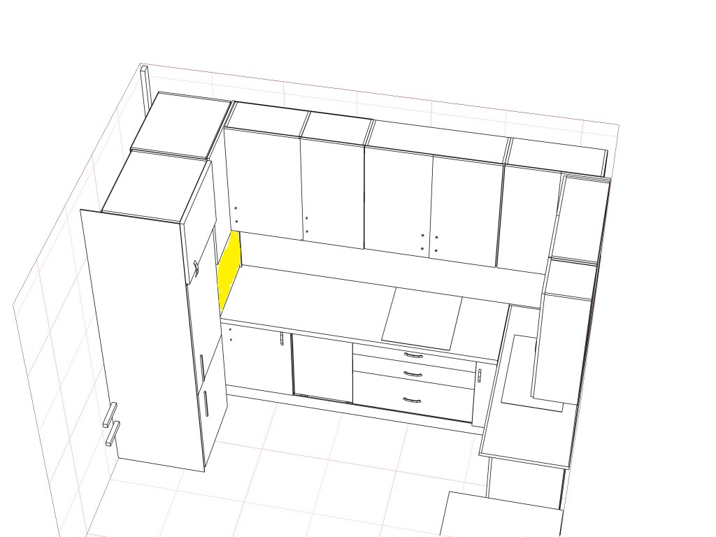

Уважаемые Мастера-профессионалы, очень нужны Ваши мнения относительно такой установки духовки - есть ли какие-нибудь возражения? Сразу хочу сказать про удобство - я левша, мне будет удобно пользоваться. Интересуют возможные контраргументы исключительно технического характера. Заранее признательна всем откликнувшимся :)

Sunflower написал : Сразу хочу сказать про удобство - я левша, мне будет удобно пользоваться
ИМХО, это наоборот вариант исключительно для правши. Как туда левой рукой что-то ставить?
А так - ну часть рабочей поверхности стола пропадает - т.к. надо место для открытия крышки духовки. И над духовкой какое-то труднодоступное место в шкафу...

шкафчик справа вверху от духовки очень быстро угробит пар.

Полноразмерная получается. Тогда нужно смотреть, какая будет столешница, а конкретнее плинтус и можно ли обойтись без него. Минимальное расстояние между столешницей и верхними шкафами будет 600. Если столешница с плинтусом, то прибавляется еще его высота. Конструкцию колонки нужно делать с учетом этого. Фасады какие, произвольных размеров?

Slavok, да, произвольных. Поднять духовку на высоту плинтуса - не проблема, всё равно требования по высоте вытяжки надо соблюсти. Касательно необходимости плинтуса - пока не знаю, столешница будет иск. камень, фартук - стеклопанно.
Честно говоря, мы с дизайнером уже всю голову сломали, потому что мне нужна духовка именно на уровне глаз, а ведьеще холодильник надо куда-то вместить, и чтобы рабочая поверхность еще оставалась. Лучше, чем этот вариант, пока не придумали :) Может, у форумчан будут другие идеи компоновки? Буду очень признательна!

Если стекло будет, то можно и без плинтуса, но если не смущает большое расстояние до верхних шкафов, то духовку от столешницы лучше оторвать, плинтус поставить. Высотой 25-30мм а то из под нее потом трудно будет что либо вычистить. С низкой духовкой, конечно попроще было бы.
Плинтус нужно делать толстым. По толщине фасада. Иначе утоплен будет черти чего получится. Некрасиво.
Можно еще место под духовкой задействовать, волшебный уголок туда поставить к примеру. Но конструкция колонки будет непростой. И подход должен был серьезным, чтобы она не потеряла свои несущие способности. Я делал гибрид колонки с мойкой. Да и с духовкой такой вариант, только низкой. Проектирование угловой колонки - взрыв мозга. Надеюсь дизайнер справится :)

05.03.2014 в 14:53:30
мне кажется будет неудобно пользоваться самой духовкой. Не потому что правша или левша, а потому что придется полные противни засовывать под углом 90 градусов. Просто запихнуть противень существенно проще. Опять же (чисто по картинке) дверка у холодильника не откроется полностью - нижней помешают нижние тумбы, верхней - край столешницы. Опять же угол над духовкой пропадает. Мне кажется, лучше было бы перенести в другой угол и холодильник и плиту, а на их нынешнем месте сделать рабочую поверхность буквой Г.
