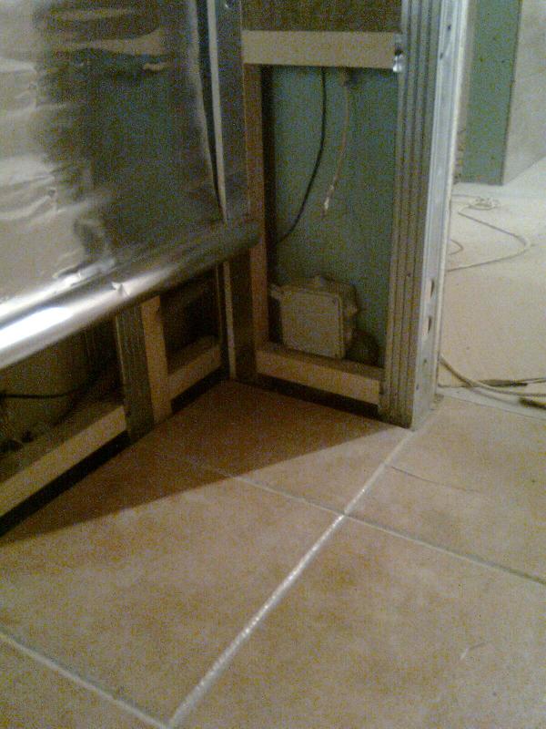

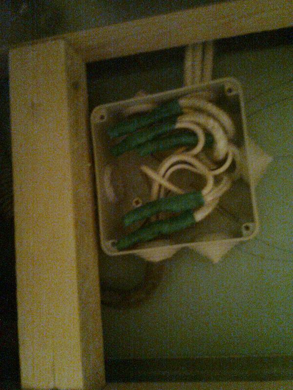

12.03.2014 в 10:54:56
Alexiy написал : По кратчайшему пути, открыто, по несгораемым конструкциям
Мечты,мечты... А вот реальность А это собственно бенефициант
