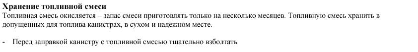

Мущины, не пугайте пользователей. Неужто мне и машину каждый день по новой заправлять , а старый бензин выкатывать ? Вот выдержка из инструкции:

Фирмачи готовят и продают бензино-маслянную смесь. Био, не био. Всякую. Упаковка пластиковая. Кто определял срок хранения? Два основных вопроса, ограничивающих нас в долговременном хранении смеси:
  1. Взаимодействие конкретного бензина с конкретным пластиком.
  2. Ухудшение качеств самой бензо-маслянной смеси в процессе хранения.
    Видимо у фирмачей эти вопросы решены.
    Я палил в двигателе смесь пролежавшую в ржавой, железной бочке, и под солнцем и под стужей, в течении одного года. Без проблем! И бензин это был 76! У высокооктанового, я думаю проблем с хранением ещё меньше.
    В этом году буду палить в лесу два пятилитровых бутыля. Из под газировки. Хранятся два года. Масло «Motex». В процессе хранения смесь с маслом HP сильно выцветает. А с «Motex» поменьше. Мне так кажется.Это и не плохо и не хорошо. Просто указываю на особенность. Чтобы не так стрёмно было, добавлю ещё масла процентов 30 от номинала. А там, посмотрим. Лишний дым в лесу не помеха.

В смеси бензина с маслом действительно проходит химический процесс, суть которого я не знаю, но итогом его является потеря смазывающих свойств растворенного масла и это чревато перегревом двигателя. Я бы использовать смесь после 1 месяца хранения не советовал. Если уж бензин вылить душит земноводная - то добавьте свежего маслица. Это мнение лично мое, и может отличаться от рекомендаций производителя, следовать которым все же нужно!

Батенька Вы пироман. Я тоже прикидываю количество смеси на работу, но во-первых всегда нужен запас хоть на одну заправку, если нужно жердину на забор отпилить (не ножовкой-же). Во-вторых я привел ссылку из официальной документации на Штиль. 2-3 месяца я думаю попадают под определение "НЕСКОЛЬКО".

Лишнее готовить не надо. Но по поводу хранения чистого, хочется поразмышлять. Чистого в пластике, или в металле? Если чистый можно хранить в пластике, то в чём проблема не чистого? Такую смесь и в магазине продают. Не чистую! И кто знает, сколько времени она ждала своего покупателя? Могут возразить: и масло специальное, и бензин специальный. А я могу не поверить!
А 200 миллилитров, я и в баке оставлю. В пластиковом бензобаке!
Был однажды разговор с крутым дилером Stihl. Вопрос: для чего перед длительным хранением необходимо выработать всю смесь из карбюратора?
Ответ: чтобы остатки масла в карбюраторе (бензин испарится, а масло загустеет) не затруднили последующий запуск, так как могут блокировать мембрану насоса.
-Всё?
-А что ты ещё не понимаешь? Спрашивай ……?!
Мне кажется, что дилер прогнал пургу. Есть доля правды, но не такая жирная и липкая! Что это вдруг масло загустеет?? Для себя я так решил со смесью: месяц – два, без опаски. Металлическая канистра, или пластик с отметкой о соответствии.
И в пищевой пластик тоже заправляю. Но контролирую, не помутнел -ли пластик? Есть –ли давление паров? Не потерял-ли прозрачность бензин? Короче, я опасаюсь, но использую. Так как уверен, что не кондиционный бензин опасен при любом сроке хранения. И в любой канистре.
А срок хранения кондиционного, я превысить не смогу. Практически.
