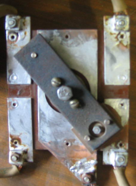

Викторыч
Викторыч
Томск
Сообщений: 9117
15.10.2006 в 15:11:41
Angel. написал : Угу. Контакты на 300 ампер, представляешь какие к ним требования, и вес этого переключателя?
А я говорил про переключатель? Болты на 12 и ключиком ;) Да и при его железе (мы же про конкретный случай говорим?) откуда 300А? Если отводы на первичке делать - то и переключатель можно приделать, на фото переключатель :) Терминатора,стоит во вторичке, там, правда, всего 180А. Меняться, конечно, в первую очередь будет напряжение.
