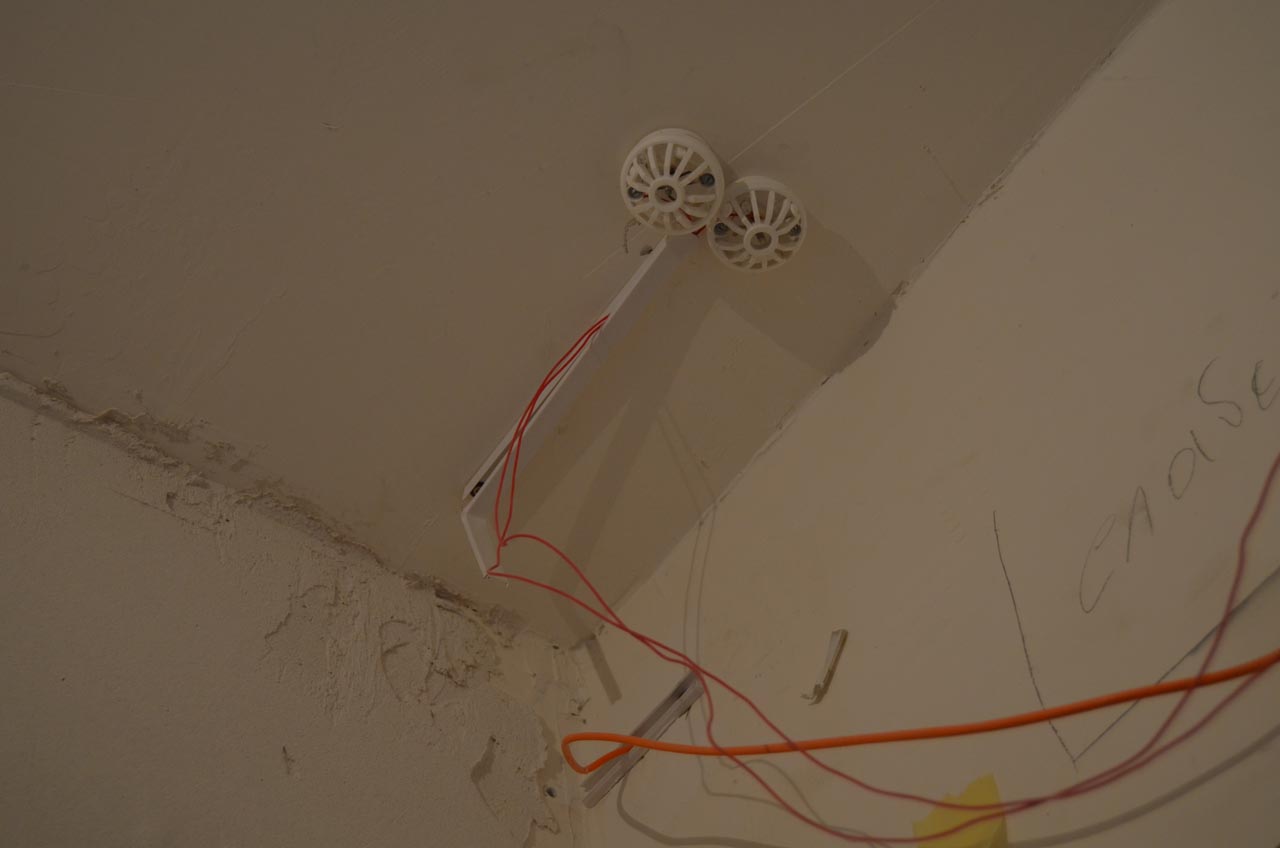

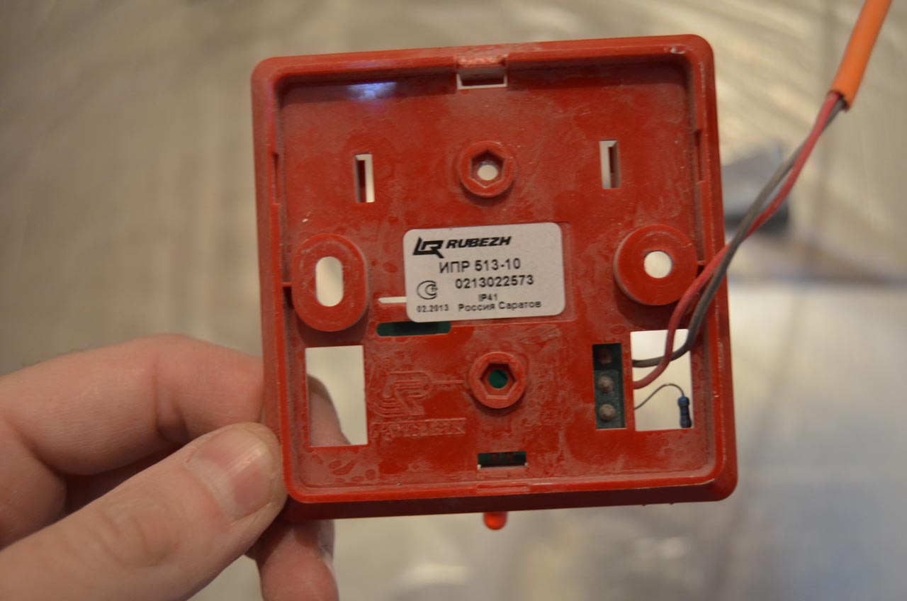

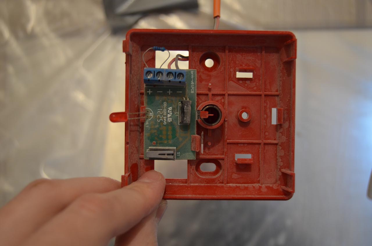

Доделываю ремонт в квартире. От застройщика остался подарок - такая пожарка. Хочу сменить на более цивильные датчики и кнопку. Посоветуйте варианты.

Boeing747 написал : От застройщика остался подарок - такая пожарка. Хочу сменить на более цивильные датчики и кнопку. Посоветуйте варианты.
оторвите её к чёртовой бабушке! уверяю Вас Не вы ни кто другой про неё больше никогда не вспомнит!!! (сам как раз и занимаюсь установкий подобных систем) ИМХО!
А она рабочая? Если нет - оставьте выводы. Заизолируйте. Спрячьте в штукатурку. Места закладок - фото с приложенной линейкой. Если вдруг заработает - вскроете и подключите датчики.

Узнайте в обслуживающей организации работает ли ваша сигнализация и взят ли конкретно шлейф с вашей квартирой под охрану. И обслуживает ли кто-то сигнализацию вообще. По поводу замены датчиков лучше обратится к ним, т.к. не факт что выбранные вами датчики будут правильно работать в составе АПС. Если решили обрезать и спрятать провода можно сымитировать рабочий шлейф прикрутив к входящему в квартиру кабелю резистор из ручного извещателя.

УК однозначно говорит нет, т.к. в случае официального отключения(пожнадзор разрешит), УК перестанет брать деньги за обслуживание. Идея про резистор меня посещала, наверное так и поступим. Про отвод проводов в укромное место тоже вариант. Про замену датчиков и пульта я наверное погорячился, не стоит оно того.
