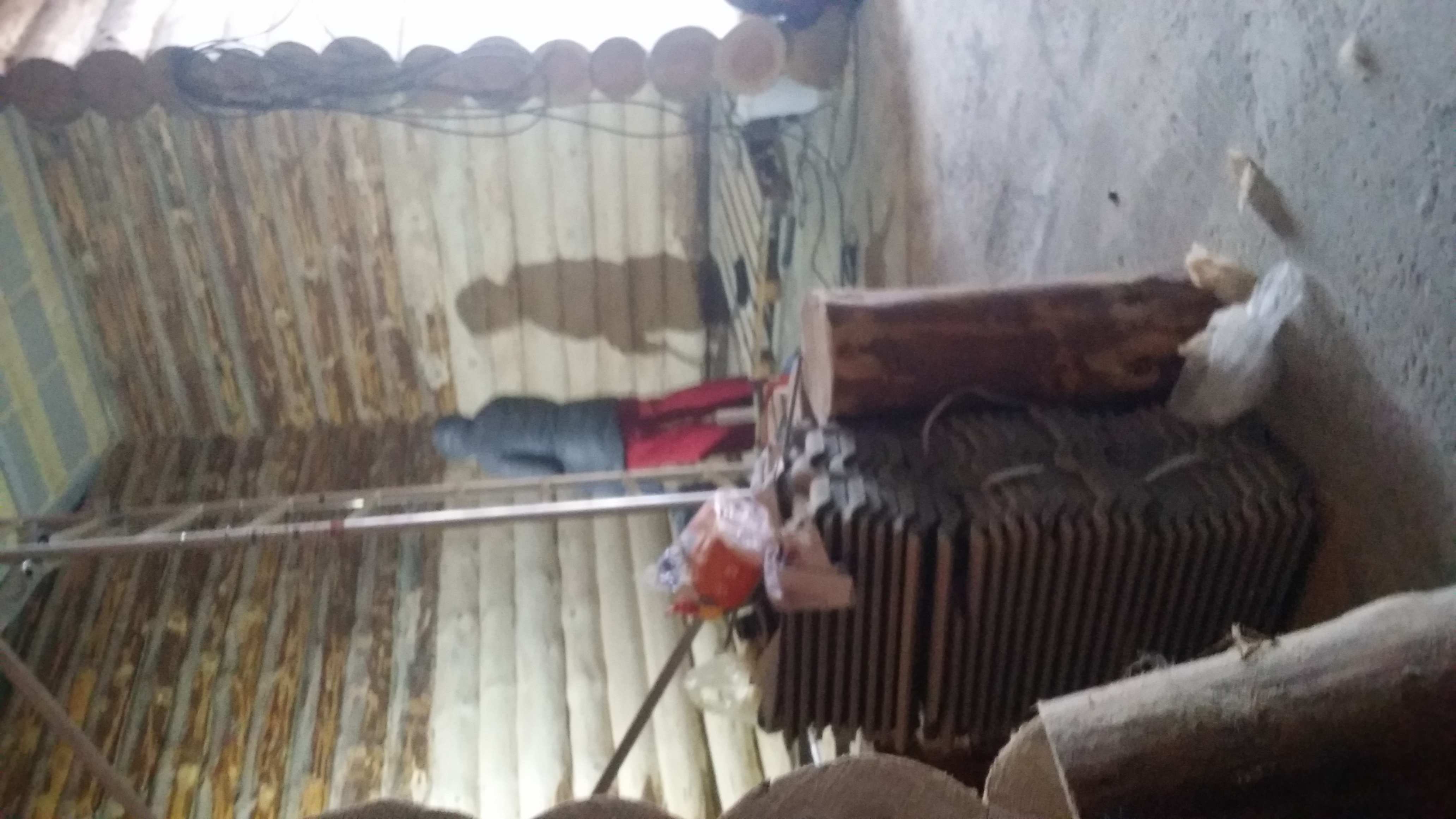

Решили с супругой отказаться от пыли.
Пускай, производительность будет ниже, согласны! Интерскол показал, что он может быть опасен для здоровья, тяжел и вибрирует сильно.
Denya
Denya
Регистрация: 18.11.2014
Рыбинск
Сообщений: 206
17.09.2017 в 20:30:24
Вот дом:
