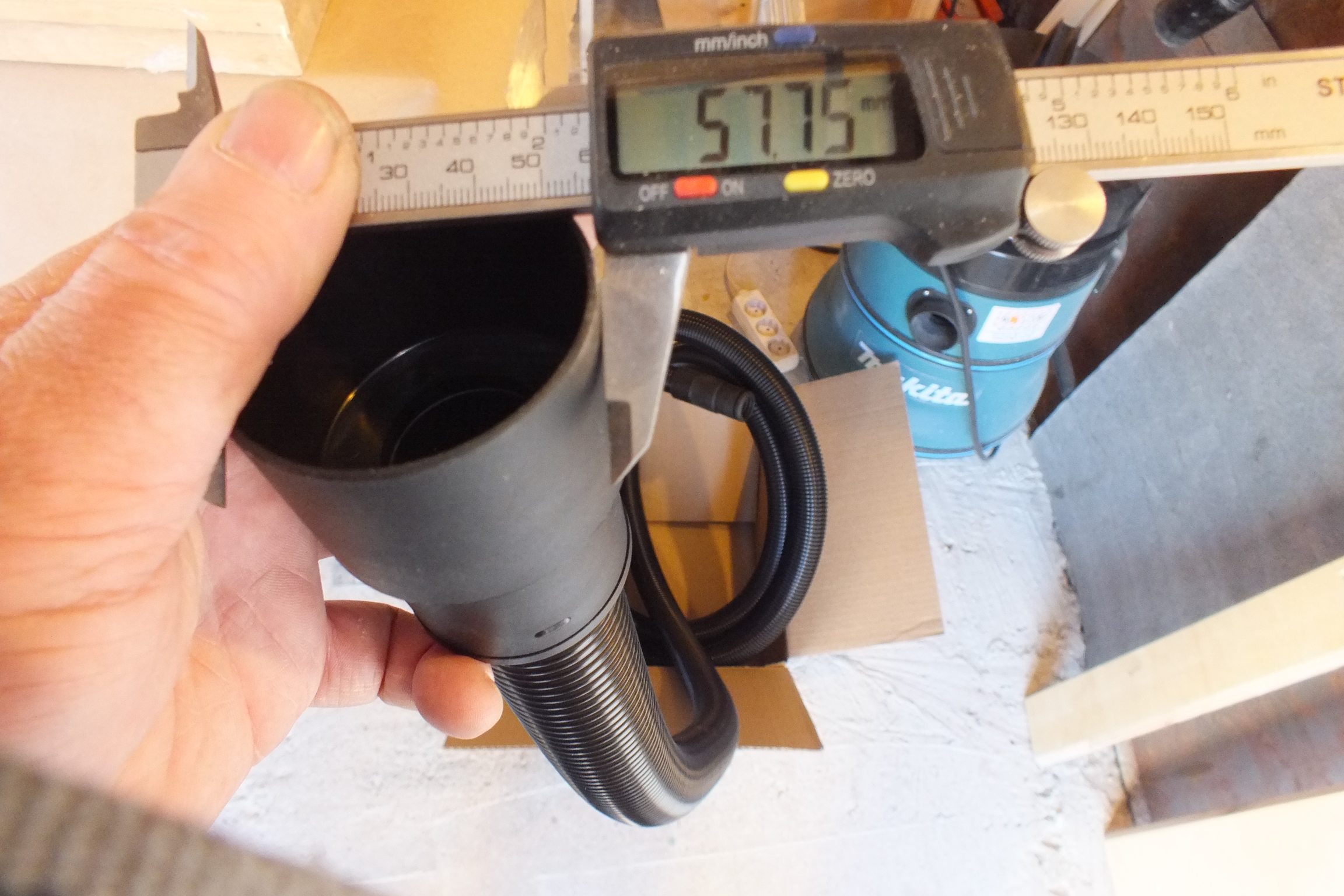

Али-баба, спасибо, я ему написал.
А Вы не могли бы сказать или посмотреть толщину пылеотвода у Вашего Deros?

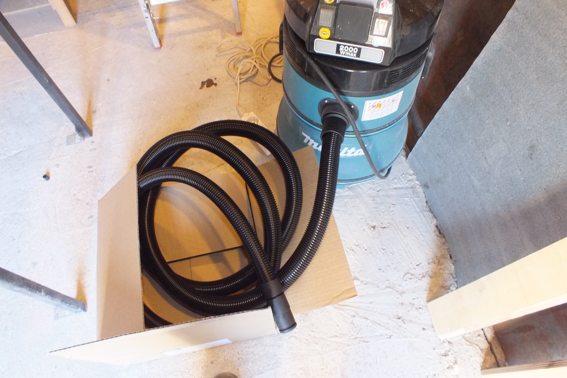

Denya написал: Али-баба, спасибо, я ему написал.
Denya, Сегодня,вероятно,уже нет.Но,вот старые фотки.Зима 13-14.Садится на Ми,Фа,Ма,бирюзовую Ма,и ещё,на дофига чего.. :)

Али-баба написал: :)
Али-баба, Это Вы про шланг, а я про отвод, который снизу машинки, там самое узкое место. Но мне не к спеху. Подожду, как Вы сможете.

Denya написал:
Denya, Блин,да он стандартный-дюймовый. Что там мерить?

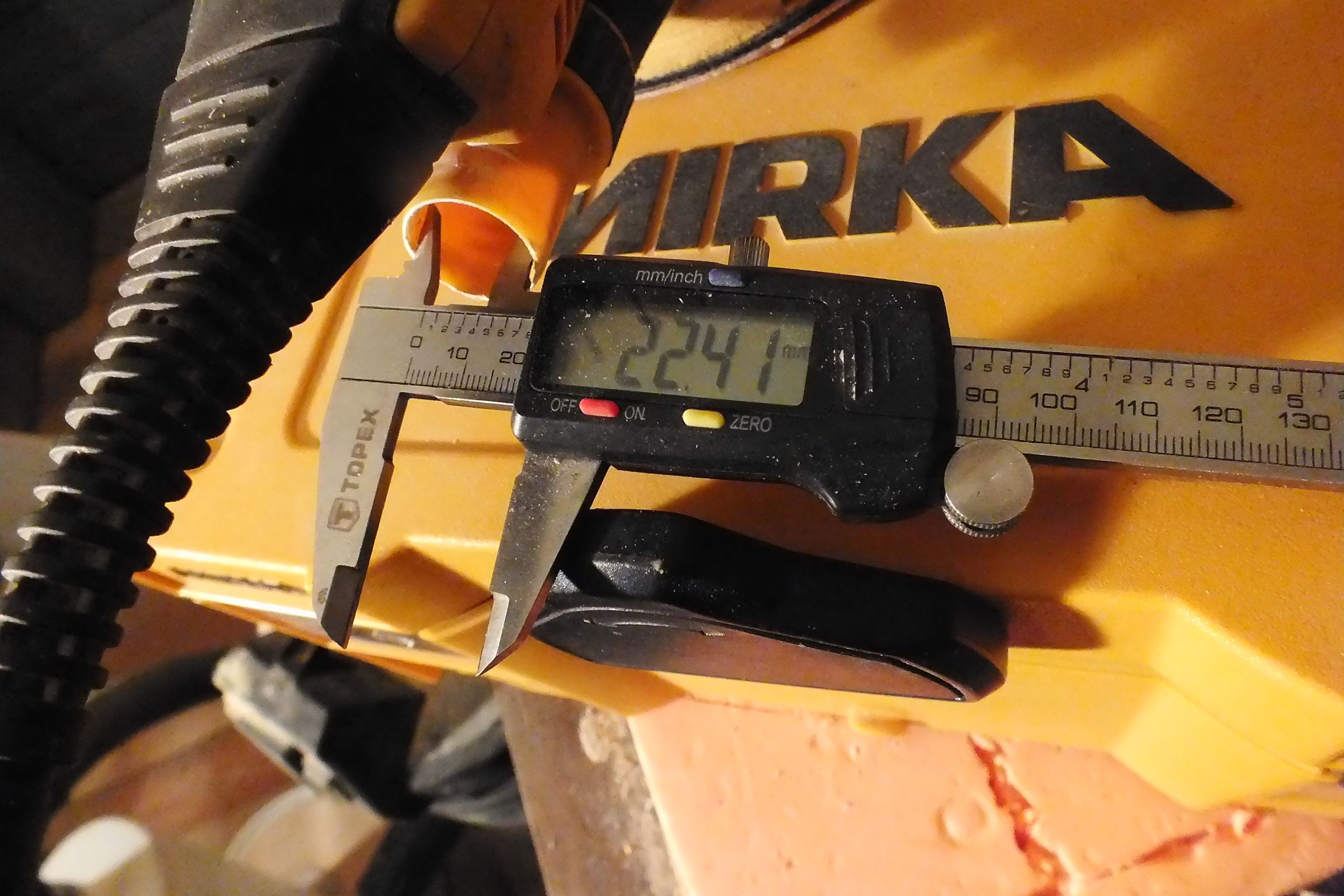

Али-баба, да нет, Вы не поняли, там есть плоское место. Интересна его внутренняя толщина или, на крайний случай, внешний размер (минус 2мм - получаем внутрениий).

Denya написал: плоское место
Ох,блин.Ладно.Подождите
