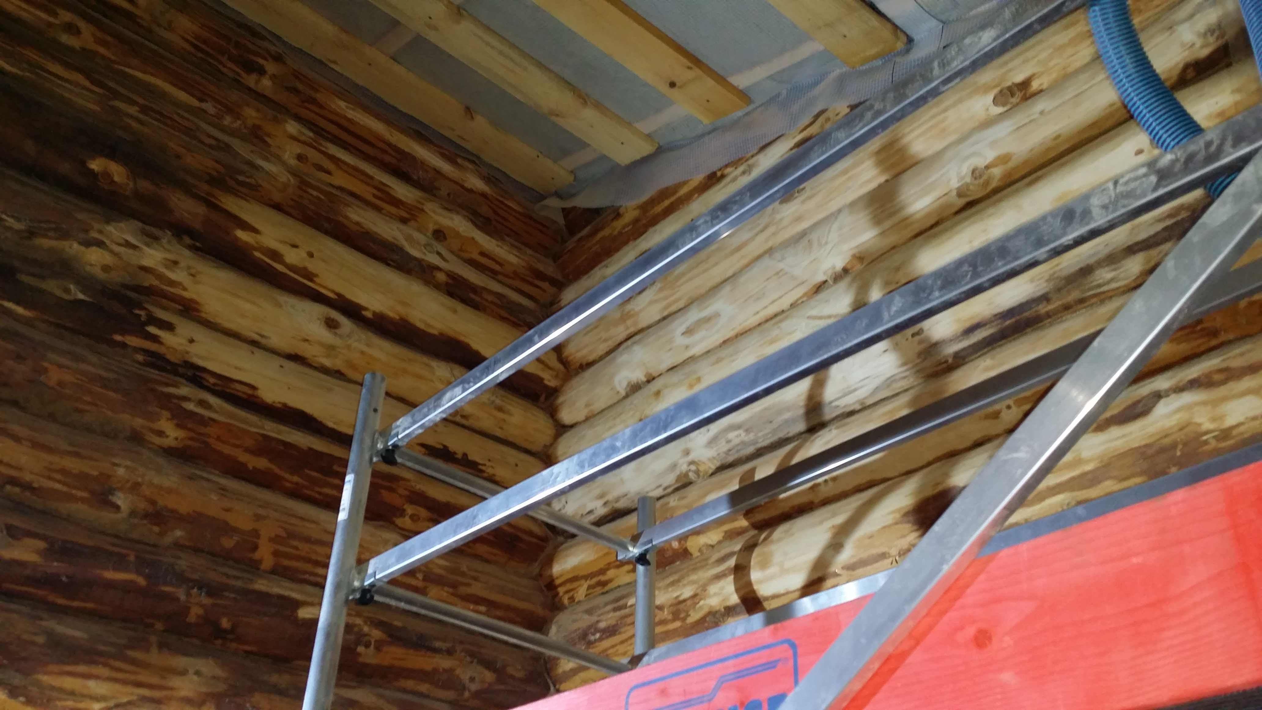

Вот, фото для понимания о "подлезаемости"
Самое трудное, это обработка 3-7 сантиметров ой зоны возле стыка.

Denya, у фестула 2 недели манибэк без объяснения. Я пользовался - возвращают деньги без вопросов. Из за маленького диска подлезает близко. Плюс есть дельта в комплекте для самых сложных мест. После всего можете всегда и хорошо продать ротекс. Да и цена машинки в общей смете ничтожна.

18.09.2017 в 20:40:59
alzp, в общем-то да...но как-то так получилось, что смета продолжается, а источники пересыхают( а те источники, на которые был расчет, почему-то не фонтанируют...ну это так...
2 недели очень маленький срок, к сожалению. Дом на приличном расстоянии от города, а нам дети из Москвы отдали на воспитание маленькую внучку, так что мы можем вырваться на дом, только когда они приезжают на выходные, а это происходит не каждую неделю. Плюс еще, в нашей провинции магазинов, торгующих Festool просто нет, как класса.
И еще, подскажите, а он сможет с таким малым ходом эксцентрика обеспечить съем, особенно, подкорника, посмотрите на фото.
Пробовал Интерсколом 150/600е с абразивными кругами Sia, - некоторые места совсем туго! ( А там все-таки 600 ватт и эксцентриситет 5мм.
