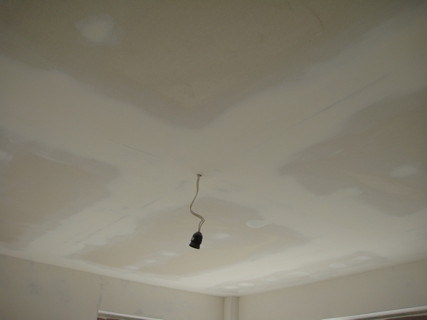

tagan написал : Почему МУ...ам- листы то куцие= размер не соответствует!
Потому что му..аки ;) На потолке профили не ставят через 60 см.

Знаю, что нужно через 40, но я думал, что клетку 60=60 тоже можно( хоть я и не гипсокартонщик)

Ага плавно перешли в другую тему))) тож у многих спрашивал, говорят да ты не парься мол через 60 делаем все хорошо держится)))

Дулин написал : да ты не парься мол через 60 делаем все хорошо держится)))
и профиль 0,4мм "не парься,продал уже два вагона и никто не жаловался" На самом деле кнауф допускает через 50 см в двухуровневом каркасе,а лучше пусть гипсокартонщики учат матчасть(техлисты)

Вообщем видео должно называться " Му..ки устанавливали на потолок ГК неправильного размера";)

tagan, Вообще не критичен такой размер листа,Как раз выйдут зазоры по 5 мм .Обычно так кромки и разделываешь

Это ЕСЛИ заранее знаешь о " недомере" и оставляешь зазоры, если же монтируешь вплотную, через несколько листов погрешность суммируется и листы НЕ достанут до профиля. Да и многим заказчикам монтаж с зазорами может НЕ понравиться.

tagan написал : может в Болгарии слово Му==к означает- хороший мастер?
Му..ак, он и в Болгарии - такой же ;) http://forum.napravisam.bg/forum/download/file.php?id=81242
tagan написал : и оставляешь зазоры
А это нужно, даже обязательно... Уменьшается вероятность трещин. П113 не делают так, как указано у Кнауфа, ни у вас, ни у нас, ввиду различий материалов в Германии и в БГ, и в РУ, или "смотрели в книгу, а видели фигу" ;) Обыкновенно конструкцию делают на 50 см и ГК ставят перпендикулярно конструкции. при этом варианте му...ки просто бы не заметили, что у ГК другие размеры.
