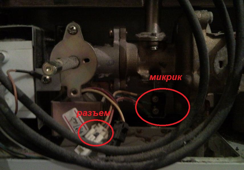

Здравствуйте. Проблема следующая, при включении колонки только быстро мигает красная лампочка. Батарейки поменял не помогло. Давление, скорее всего, нормальное.
Ладогаз ВПГ 10E.

Колонка новая/старая?
toxa757 написал : Батарейки
Хорошие?
Славик64 написал : Проверьте микрик. Отсоедините разъем микрика и по замыкайте чем нить металлическим контакты.

29.03.2014 в 11:02:43
Славик64 написал : Колонка новая/старая?
около 5 лет. Новые батарейки икеевские, но со старыми ведёт себя так же.
как выглядит?
Есть два соединения (подключаются как кулер у компа) отсоединил замкнул. Не помогло.

29.03.2014 в 13:42:45
toxa757 написал : отсоединил замкнул. Не помогло.
Т.е. так же
toxa757 написал : мигает красная лампочка

29.03.2014 в 14:23:12
Даже искры нет? Батарейки точно хорошие?
Такой картины нет?
Пощупайте эти провода, за 5 лет могли подгореть.
Замкните ещё датчики тяги и тем-ры, может контакт плохой.
