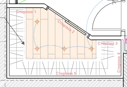

Помещение гардеробной-кладовой в спальне. Площадь около 2,9 кв. м. Естественного освещения нет. Форма помещения близка к трапеции (ну ... в первом приближении). Широкая часть 174 см, узкая 93 см, между ними скос, длинна 2,88 (все цифры проектные. реальные уже изменились). На потолке 4 точки освещения. Стены помещения светлые, под покраску (так по проекту). Дизайнеры ничего не предложили. Спецы из фирмы тоже (их проблемы, они деньги теряют, я зарабатываю). Управление освещением запланировано простое - Вкл-Выкл из соседней спальни, все 4 точки в одной группе, к каждой подведено по кабелю 3*1,5 ВВГ нг ls. Запотолочный объём (высота) по проекту 10 см.
Предполагаю использовать наклонно-поворотную арматуру и в неё установить подходящие по цоколю светодиодные лампы с цветовой температурой около 3500 K.
Кто-то даст полезные советы по этому помещению?

Задача подобная моей, http://www.mastercity.ru/showthread.php?t=205581 разница только в размере помещения ( в четыре раза меньшая) alex_87 дал дельный совет, что для комфортного восприятия освещенности должно быть примерно 800 люменов на квадратный метр. В Вашем случае в каждой из 4-х точек должен быть установлен светильник 600 люмен. Применительно к LED это примерно 7-9 Вт если матовые или 5 ватт если без светорассеивателя.

BV написал : В гардеробной свет сверху - не всегда удобно, полки закрывают. Проект мебели есть?
Всё это прикрыто обтекаемой формулировкой "по авторским эскизам". Для представления картинка вот.

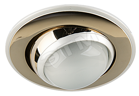

web-rr, тогда нафиг Филипс. Купите потолочные под Е-14, или Е-27 и в них обычные лампы шаром, чтобы полшара выступало из потолка. Правда, тогда увидим все косяки маляров :)

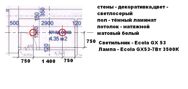

Аналогично. Планировали два светильника с ЛЛ длинных,предложил два светильника встроенных Экола со светодиодными лампами с цоколем GX53 по 7 Вт белых,поставили,поменял на тёплые - уж больно ярко и "холодно",фото нет,вот рисунок

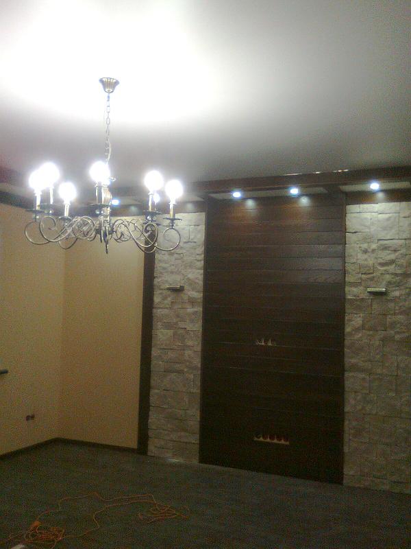

Всего 600 руб и лампочку заменить легко. Вот фото зала - люстра и встройка - светодиодные лампы 7 и 6 Вт соответственно.

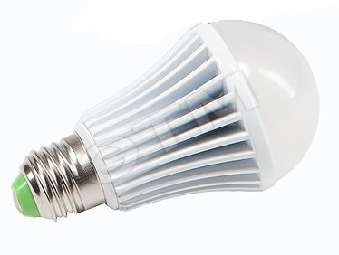

BV написал : Купите потолочные под Е-14, или Е-27 и в них обычные лампы шаром, чтобы полшара выступало из потолка
Как вариант вот такие http://www.etm.ru/cat/nn/1368195/
вот в такую арматуру http://www.etm.ru/cat/nn/9713290/ http://www.etm.ru/cat/nn/9713292/
или в поворотную арматуру http://www.etm.ru/cat/nn/9795077/
