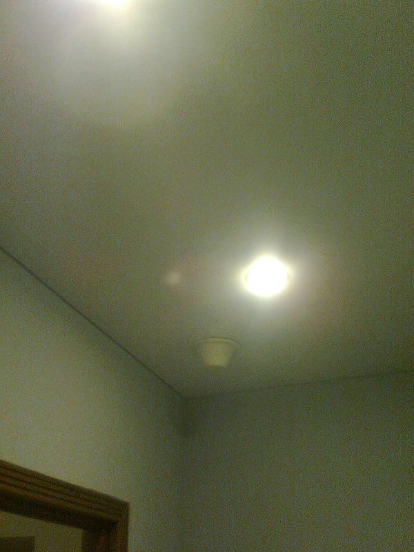

web-rr, Лучше, чтобы выступало пол-шара или чуть больше, хотя и так будет много лучше, чем направленный свет. И померять длину лампы - как будет выступать из арматуры перед покупкой.
serj12
serj12
Регистрация: 10.02.2012
Волгоград
Сообщений: 9182
30.03.2014 в 20:45:27
web-rr написал : вот в такую арматуру
Только если это изменить
web-rr написал : Запотолочный объём (высота) по проекту 10 см.
И это пройдёт ...

Я прикидывал геометрию, ну видно плохо. Значит как варианты есть лампы под E14 и арматура под это, есть ещё и под другие цоколи, например GU10.

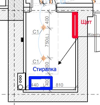

Ещё одно сходное помещение. Гардеробная-постирочная-электрощитовая. По типу освещения и ламп вполне подойдёт к вышеописанному первому. Естественного освещения нет. В помещении вторая гардеробная, место установки стиральной машины, место силового и слаботочного щита. Прямоугольное помещение (200 см на 125 см), площадь около 2,5 кв. метров, потолок на отметке -120 мм (а может будет ещё ниже). Значит запотолочного пространства навалом. Высота помещения от чистого пола до потолка около 245 см.
Управление светом - простой выключатель, одна группа. Предусмотрено две точки освещения. Но можно сделать и три и четыре, а можно сделать сдвоенные.
