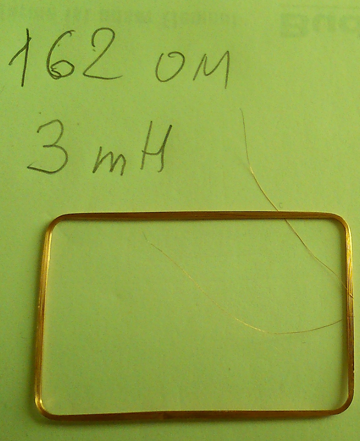

Если кому надо, а мерить нечем, катушка у этого считывателя имеет индуктивность 3 мГн ровно, с двумя нулями после запятой. Активное сопротивление 162 Ома. Кончики катушки луженые.

Первоначально я планировал вклеить рамку-катушку в клавишу выключателя. Купил выключатель на пластиковом каркасе, а рамка в клавишу и не влезла. Мотать новую рамку было лень, потому попробовал впихнуть рамку в пространство под клавишей. Распорные лапы для крепления выключателя пришлось удалить. Они мешали креплению платы считывателя. Пришлось отпаять зуммер с платы считывателя. Он мешал креплению платы. В моих планах зуммер не требуется. Брелок считывается с расстояния до 6 см. Может считаться и на 7 см, но с большим временем считывания.
