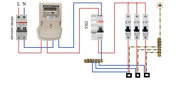

Всем доброго времени суток. Приношу извинения если какие то из вопросов уже были рассмотрены. Коротко опишу ситуацию. Есть квартира в новостройке, в будущем собираюсь устанавливать там стиральную машину, электроплиту и кондиционер. В электрики я не селен и в интернете неоднократно читал, что для этих приборов нужно прокладывать отдельные линии проводки. Возникли следующие вопросы: 1) Обязательно подключать УЗО и автоматы? 2) На каждый перечисленный электроприбор нужно вести новую проводку от щитка или можно одну и подключить как показано на рисунке ниже? 3) Как выбрать УЗО, автоматы, сечение проводки если не знаешь какой мощности будут куплены приборы? На каком то из сайтов нашел: "Мощность стиральной машины обычно 2300-2500 Вт. Электроплита - от 6 до 11 кВт. Кондиционер смотря какой: 7 -ка - 800 Вт. В любом случае 2,5 кв.мм. медь хватит."
4) На каком то из сайтов наткнулся на такое примечание: нельзя подключать УЗО сразу после счетчика, между ними обязательно должен стоять автомат. На большинстве схем по подключению УЗО стоит сразу после счетчика, как и на рисунке ниже.
Заранее спасибо!

Ден4ик написал : На каком то из сайтов наткнулся на такое примечание: нельзя подключать УЗО сразу после счетчика, между ними обязательно должен стоять автомат. На большинстве схем по подключению УЗО стоит сразу после счетчика, как и на рисунке ниже.
А перед счетчиком что стоит, не автомат ли?
УЗО будет одно на всю квартиру? Это хреново.

Johnny написал : УЗО будет одно на всю квартиру? Это хреново.
Нет, УЗО один на три розетки. В ванную под стиральную машину, на кухню под плиту и в зал под кондиционер. Остальные электроприборы будут питаться от проводки которую установили при проектировании дома. Или все таки требуется на каждый перечисленный электроприбор ставить отдельное УЗО?

Ден4ик
  • В ванную на стиралку - свое, желательно 16-25А/10 мА.
  • На плиту - свое (либо дифавтомат). Тут нужно знать, что за кабели проложены и чем это защищается.
  • На кондиционер ставить УЗО не обязательно.

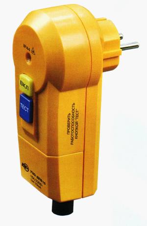

Спасибо, в принципе все понятно. Еще заинтересовал вопрос про использования переносных УЗО. В каких случаях их используют? чем они отличаются от обычных УЗО?

Ден4ик написал : Еще заинтересовал вопрос про использования переносных УЗО. В каких случаях их используют?
наверное когда нет стационарных УЗО.
Ден4ик написал : будущем собираюсь устанавливать там стиральную машину, электроплиту и кондиционер.
электроплиту и кондиционер допускается подключать без УЗО, но если делаете для себя любимого УЗО крайне желательно на все квартирные линии на стиралку УЗО обязательно нужно, как и на всю остальную розеточную сеть.
В саду, огороде.... На водогреях стоят подобные.
Ден4ик написал : чем они отличаются от обычных УЗО?
Недорогие - электронные, если ноль оборвался - не работают.
Solovey написал : электроплиту и кондиционер допускается подключать без УЗО,
При стационарном подключении клеммником

Solovey написал : электроплиту и кондиционер допускается подключать без УЗО, но если делаете для себя любимого УЗО крайне желательно на все квартирные линии на стиралку УЗО обязательно нужно, как и на всю остальную розеточную сеть.
Solovey, возможно Вы меня не правильно поняли, либо я Вас не до конца понял. В электрощите уже имеются и автоматы и УЗО на всю электросеть квартиры. Читал, что для некоторых электроприборов требуется прокладывать дополнительную проводку от распределительного щитка.
Сообщений: 140196
04.04.2014 в 19:04:36
Ден4ик написал : В электрощите уже имеются и автоматы и УЗО на всю электросеть квартиры.
фото?
Ден4ик написал : Читал, что для некоторых электроприборов требуется прокладывать дополнительную проводку от распределительного щитка.
В старых домах, ЕСЛИ существующая не тянет. С нормальной проводкой стиралка включается в розетку и все. Кондишен - так же. Какая у Вас проводка, сколько мощных потребителей УЖЕ сидят на линиях, мы не знаем. В угадайку - не интересно :)
